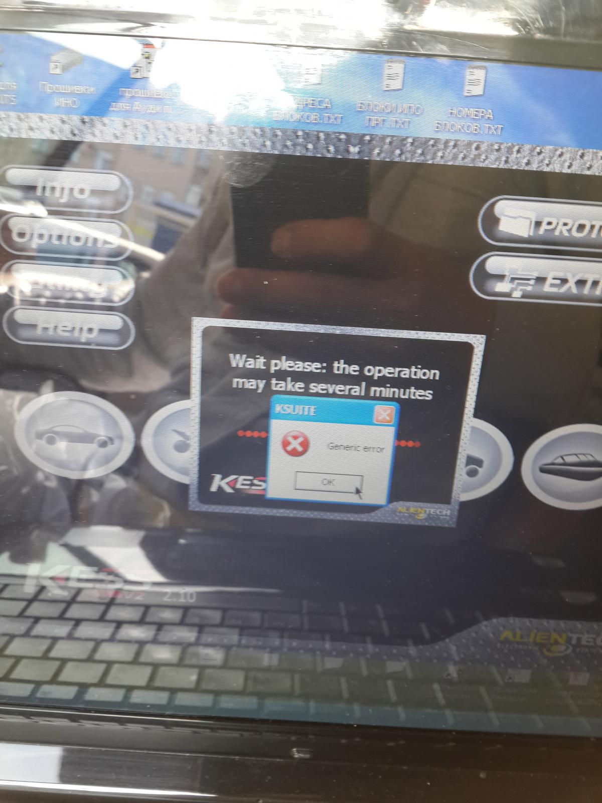

всем привет, из-за чего такая ошибка может быть в кессе при перепрограмировании, когда выбираю прошивку, ошибку "generic error"
У меня так было когда выбирал не тот размер прошивки.
