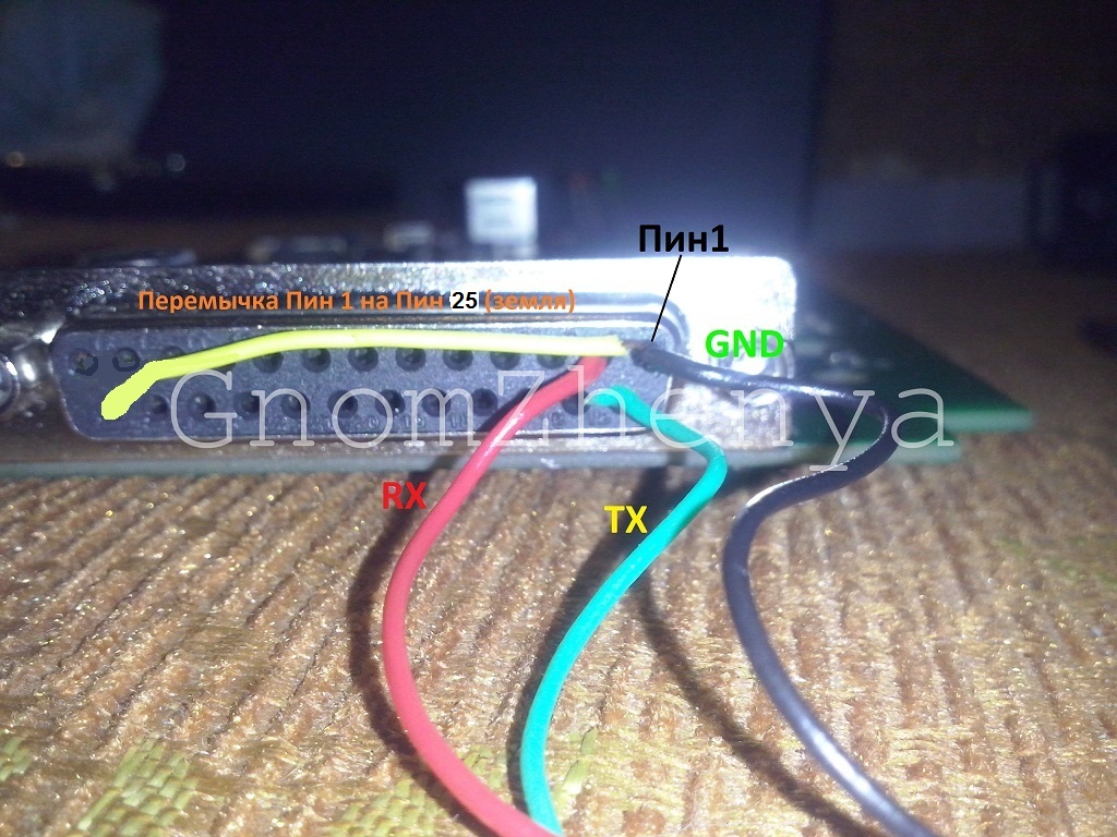

доброго всем времени,подскажите если не трудно,хотел запрограммировать kessv2 4.036 через uart,при замыкании 1 и 13 пинов программатора проц не уходит в режим программирования,индикатор светиться,что может быть,заранее спасибо
Я тоже повелся на эту схему, потом прозвонил и поправил.
Вы бредите? На fw4.036 в режим программирования так не уйдёт )))
Актуально для fw3.099 - 4.024
