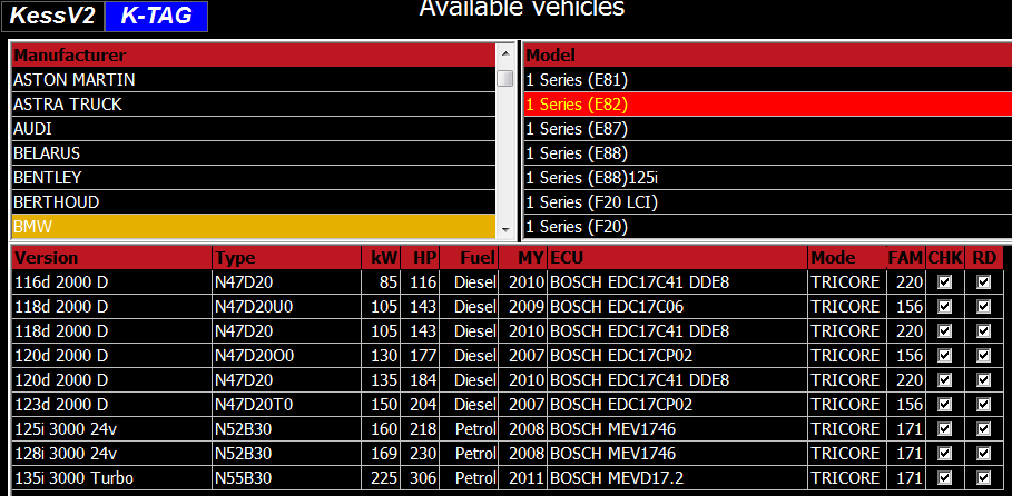

парни    вычитал на предыдущих страницах что к-таг MEVD 17.2 G(Bosch MEVD 17.2.8 IROM TC1797 BMW GPT)   к-таг берет,     у меня нет в списке к-сьюта (2.08) ,  к-таг  6.070  ,    ткните плз куда рыть
спасибо
спасибо
171 протокол K-Tag, но GPT - вряд ли прочитаешь. В Help смотри
ENU_MEV17_BMW.mht
GPT читается только 679 протоколом
В 6.070 последний 642 протокол по Трикорам
Изменено пользователем denis5811
