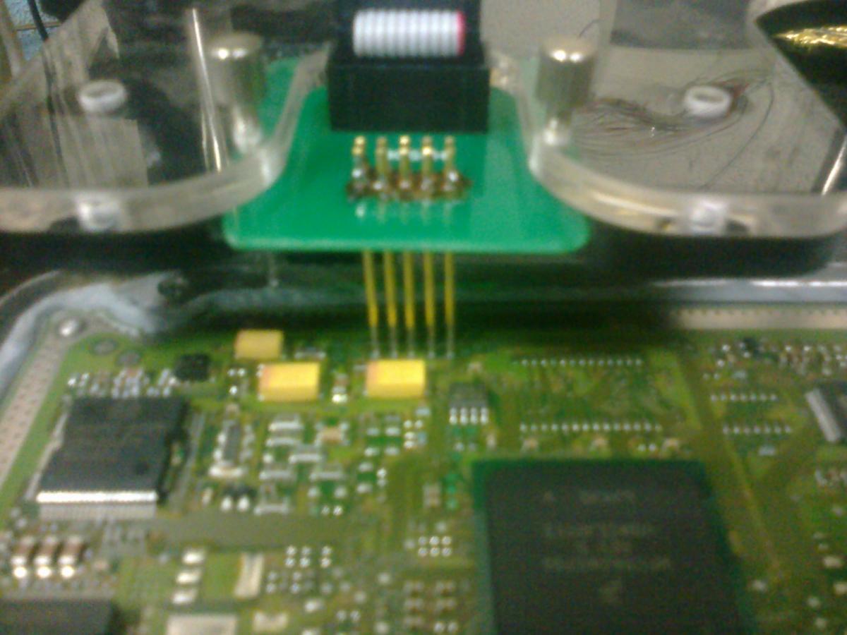

И что там "так"? Это как раз-таки рукожопство. Я лично спринтер делаю минут за 30, а если вынимать, а даже закрыть глаза на риск и то, что проц может потом сгореть, на снятие и вскрытие и установку обратно блока уйдет минимум 2 часа.
я не против может и так за последний месяц 3 шт без проблем и всегда на это ывто все привязать можно что не сделаешь по обд2 и машины есть которые более 5 лет гоняют тьфу тьфу ни 1 завала! я не против вашей работы просто показал как делаю и все!
я не занимаюсь иммо и ключами, но сажу, егр, дроссель, дмрв, лямбду и сделать тюнинг можно по ОБД без проблем. Я тоже не против вашей работы, но ИМХО БДМ нельзя советовать для этого ЭБУ.
не против! но на сантафе 2.2 тди по обд2 так и не смог отключить пока по бдм не считал не хватало калибровок1
Недавича такой по розетке делал тюн+сажа егр офф.. Другим флешером правда..
Я к тому что ФУЛЛ теперь есть возможность запихать и без вскрытия на подобных авто..
это понятно только разговор по теме а не за другие флешеры!
...т.е. просто вскрыли, прошили, собрали и все работает?
на фото EDC16CP31 я так понимаю?
...коробка автомат? как после репрога поживает?
все дела в том какой авто и едс16+ оги совсем разные!
trauka ...коробка автомат? как после репрога поживает?  присоединяюсь  знает что говорит!
именно он и не один
Изменено пользователем Oleg 310
...вы просто разрушитель мифов)))
я уже в трех блоках фрезеровал отверстия, что бы до бдм добраться.
Т.е. если аккуратно достать плату, то блок не умирает?
EDC16CP31 всегда старался шить по обд, пару раз пришлось по БДМ, но для этого пилил корпус. Поэтому считаю себя новичком с этим блоком.
