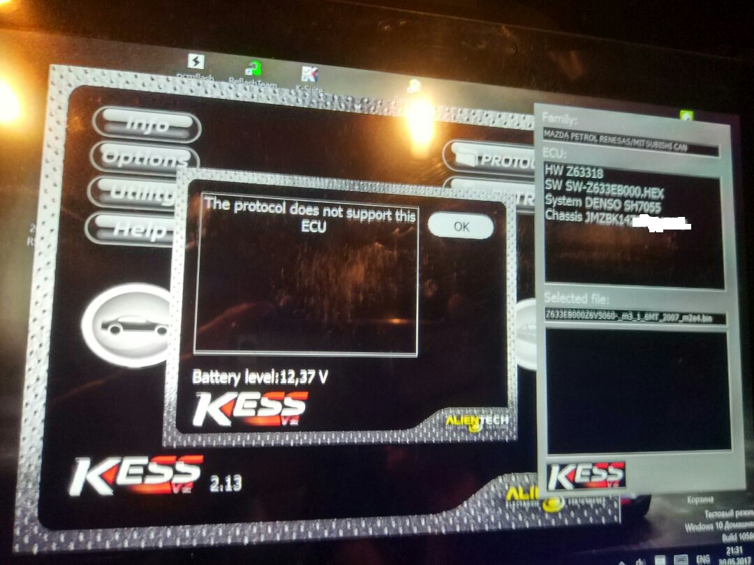

MFKilla Опубликовано 30 мая, 2017 Опубликовано 30 мая, 2017 (изменено) Мазду 3 2007 1.6 BK кузов никто не шил? Попылася по обд2. Чтение идеально, иденты идеально. Писать файл - дает такую ошибку Что кессу сделать можно? Изменено 30 мая, 2017 пользователем MFKilla
toxicblade Опубликовано 30 мая, 2017 Опубликовано 30 мая, 2017 Ошибка не какая то, а конкретная - не поддерживается этот блок
