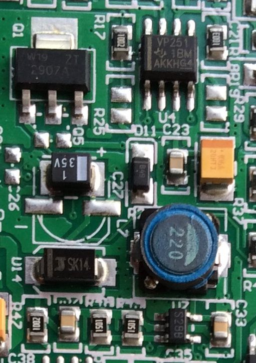

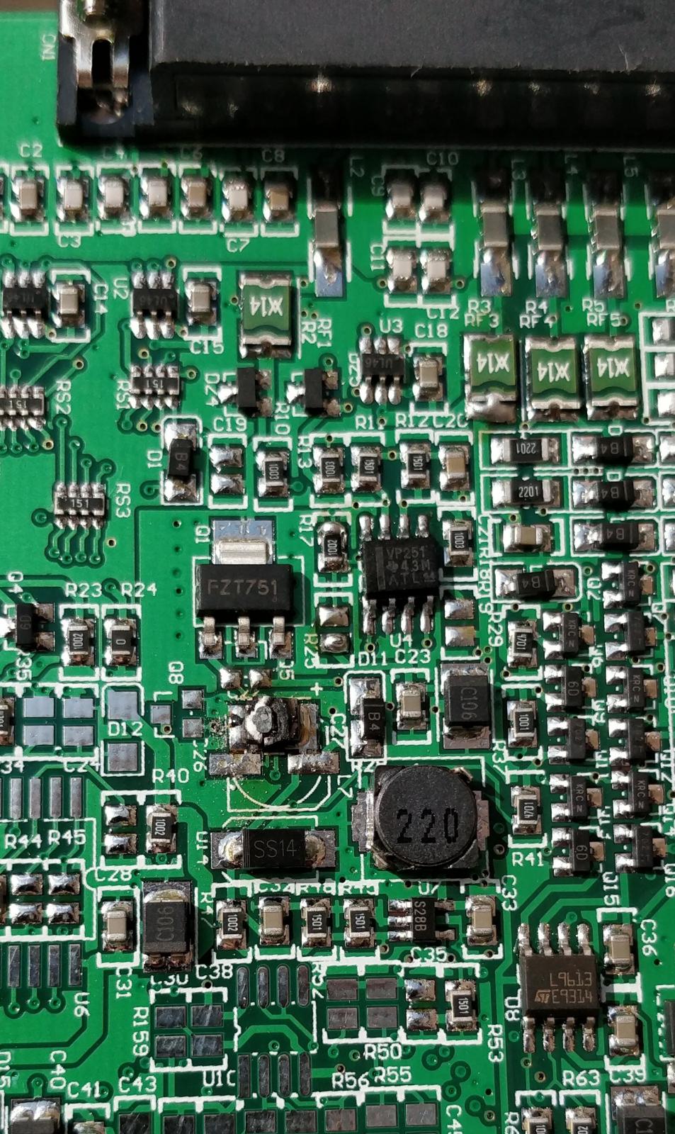

Здравствуйте! Про подключении к Лансеру 9 из кесс пошел дым и прибор погас. Сгорел дроссель фото прилагаю.
Не понятна причина..
Удалил его. Прибор запустился.
На бутпине где 16в должно быть- 11.7
Можно его начинал узнать и может кто знает за что он отвечает?IMG_20180716_131835__01__01.jpg
Конденсатор там стоит 1мкФ 35 В
