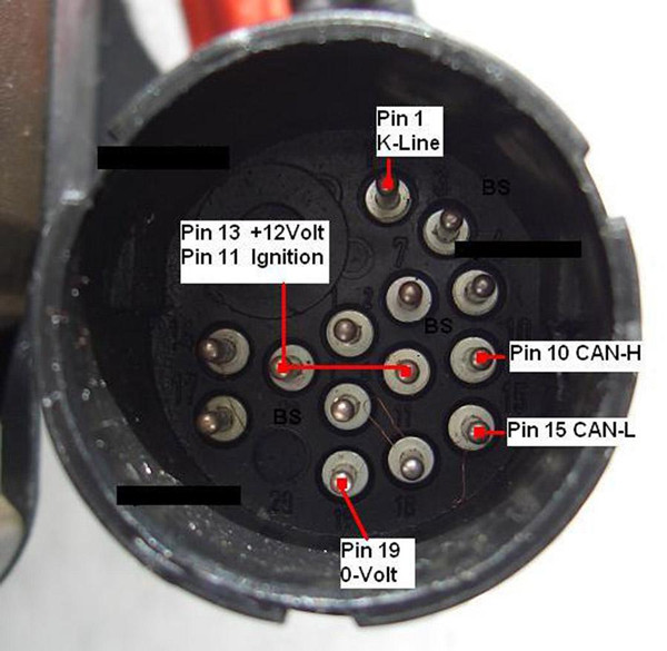

Эта перемычка автоматом подтянет K линию к 12 вольтам через 4 резистора 2.2 ком что в результате будет являтся около 560ом что и требуется по даташиту.
кесс перестал читать ms45 по к-лайн
Последовав вашему совету сделал перемычку, все заработало
Спасибо

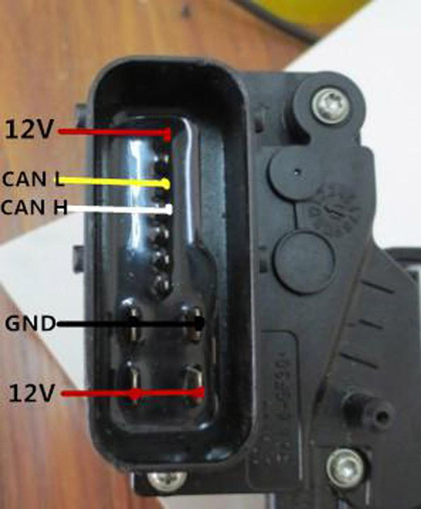

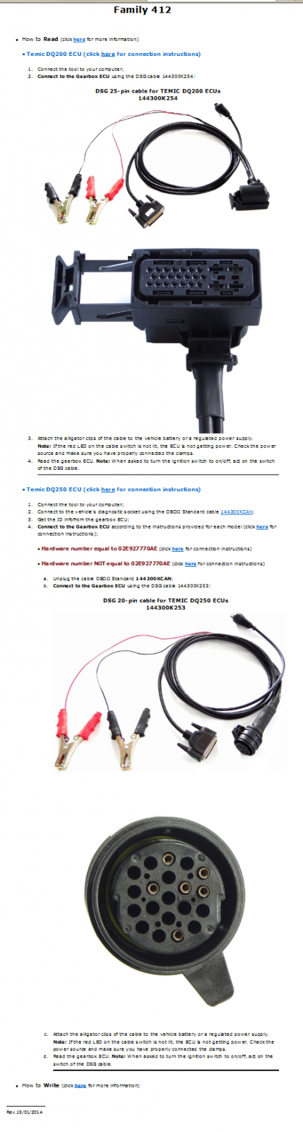

По подключению kess к DSG, может кому пригодится:
читать/писать каким протоколом?
