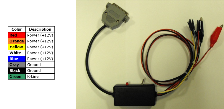

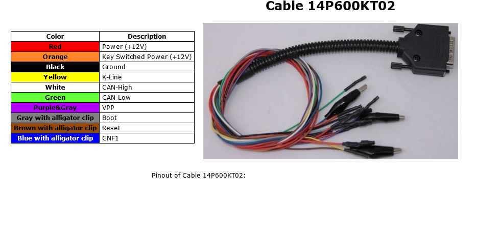

всем привет, подскажите кто знает чем является каждый проводок по цветам?
хочу подключить блок на столе и попробывать считать кессом
для чего точно этот кабель-я лично не понял,но разобрав выяснил=зеленый провод-к-лине,черный земля,остальные-+12в
вот распиновка
вот распиновка
спасибо, помогли)) значит подключать его на столе через другой кабель буду))
а для чего этот, кто подскажет?
я это понимаю так что данный кабель иеет только К линию, а другой еше и кан
мы же не знаем что ты подключаеш
для к-лайнового блока и этот сойдет
Изменено пользователем Виталик 522
Мне кажется этот кабель удобней использовать, так как на него не нужно искать\брать +12. так как имеется адаптер на 220v

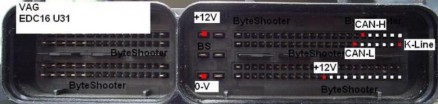

пытаюсь прошить снятый блок подключив соответственно распиновке, блок EDC16U31
вот распин блока
они = 0
