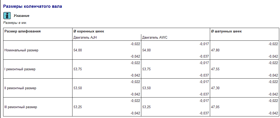

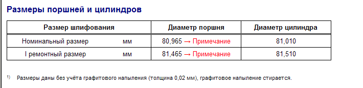

Добрый день. Подскажите пожалуйста с размерами по ремонту мотора или где можно поискать. Интересуют допуски по поршневой и коленвалу, стандарт и ремонтные размеры. Имею книги с наличием таких моторов но в них данных нет, про мотор очень скудно. Заранее благодарен.
Можешь капиталить .)
AWC.pdf
