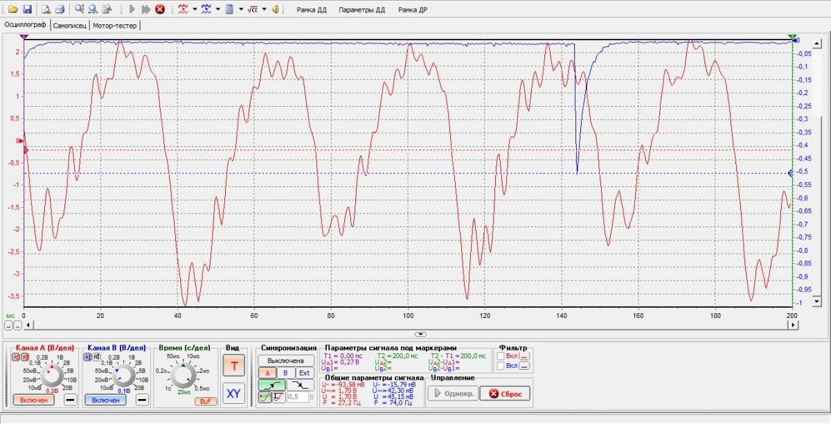

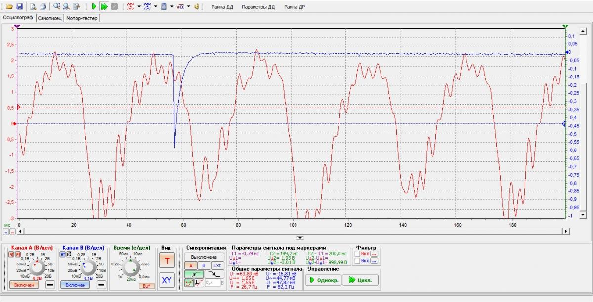

Здравствуйте! Приехала сегодня Daewoo Nexia 8 клапанная, неработает 2ой цилиндр, на машине поменяли ГБЦ с распредвалом, клапана, компенсаторы оставили старые. Моторист говорит что клапана притёр как надо. Проверил систему зажигания там всё ОК искра хорошая, компрессия в 1ом 11, а востольных по 12, форсунки распыляют, дымогенератор продул впускной коллектор подсосов не обнаружил. Где дальше копать не знаю вот в первые решил снять осциллограму при помощи датчика разрежения. Прошу помощи по осциллограме, и вообще правельно ли я снял осциллограмму? Спасибо!

По выше выложенной осциллограмме с большой вероятностью можно сказать, что зажат клапан второго цилиндра. Завтра подробненько взгляну и болей точно скажу.))
Что бы осцилку взглянуть я монитор на сто восемьдесят градусов перевернул, а в начале хотел встать на голову.))
похоже на 1-4 или 3-2, по таким скринам надо супер спец.
По осциллограмме ДР порядок работы 4-2-1-3. Надо сделать инверсию сигнала (т.к ДР пишет наоборот сверху вниз). А так похоже проблема в первом цилиндре т.к. подпрыгнул низ осциллограммы (цилиндр набирает плохой вакуум) первого цилиндра и второй пик выше чем первый. Это может быть связано с неправильной регулировкой или прогаром выпускного клапана.
