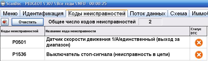

ошибки P0501; P1536 Пропали показания спидометра, загорелись лампочки ABS. ARBG. стоп, ручник, что можно сделать!!! помогите пожалуйста! post-117140-0-57905800-1363450727_thumb.jpg

Отвечал уже на этот вопрос в личном сообщении.Нужно для начала сделать диагностику и проверить работу датчиков ABS. Только кроме них может быть оторван/окислен/ отожрат крысами провод/датчик, окислен разъем на датчик АБС, на него могла налипнуть металлическая пудра с дороги. также на приводе может стоять не гребенка, а магнитная лента под датчик, на которую также может налипнуть грязь, или она могла расслоиться от старости и реагентов с дороги. Магнит расслоился и и датчик не видит поля мишени датчика, и он работать не будет.
