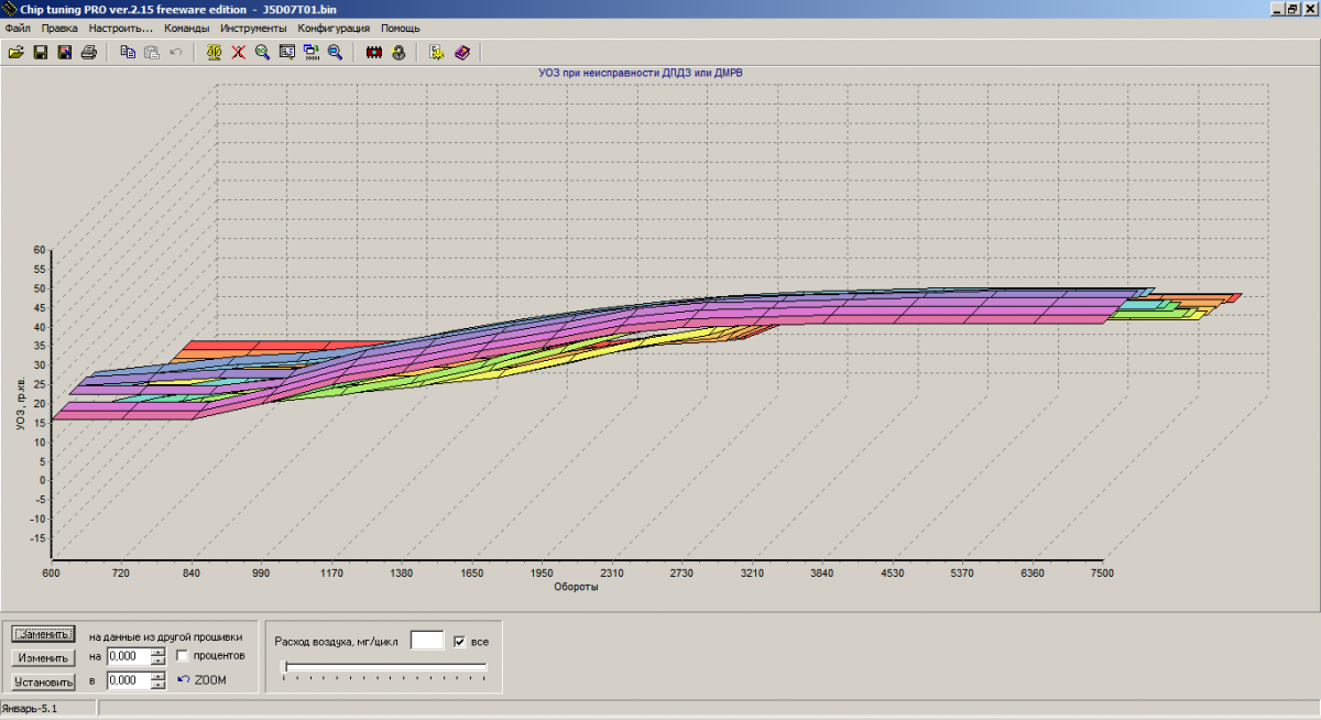

добрый день. Двигатель 2112 16v комп январь 5.1 . Если отключить дмрв то откуда будет браться УОЗ?
Из аварийных режимов. Не?
а в программе ctpro215 как выглядит этот режим? Я видел там режим если не исправен дпдз или дмрв. И чето непойму там настраивается УОЗ относительно воздуха но откуда он возьмет показания воздуха если неисправен дмрв. Объясните пожалуйста может я чего то не так понимаю.
ему не нужен воздух.При отключенном дмрв мозги переходят на таблицу бцн при аварии и там же уоз при аварии и там же сдвиг уоз на 10 гр при аварии

таблицу бцн при аварии вижу а УОЗ при аварии не наблюдаю. Как она в этой проге обозначена?
так и обозначена- уоз при аварии дмрв и смещение уоз в аварийном режиме.Обычно 10 гр .Это коррекция по уоз дополнительная

В 2.15 есть Настроить - Зажигание - УОЗ при неисправности ДПДЗ или ДМРВ

найди прошивку от асмодеуса ..он там решал вопрос с проблемными дмрв..и посмотри таблицы
всем спасибо. Если дмрв отключаю с разъема обороты 1500-2000. Возможно ли их понизить в прошивке если да то как, объясните пожалуйста подробней.
