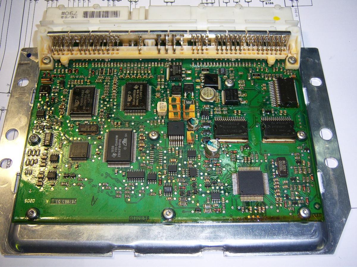

Выяснил что в блоке ABS если коснуться паяльником ножки кварца (т е нагреть его) то 5 минут все работает, пока снова не нагреешь, - вопрос: "Где найти кварц на 18.000 мгц", в Волгоградских радиомагазинах не обнаружил, в телемастерских тоже, может кто такой видел в каком-нибудь устройстве, я у себя самое близко нашел 18432 - с ним получается "Start Error" похоже засирает кан-шину повторными передачами (кан устроен так что пока кто-нибудь не примет посылку - идут повторы), с кварцем на 16 или 20 мгц блок просто отваливается по ошибке и все, кварц стоит на контроллере кан-шины.

Дык помойму ТС нашел проблему-то. Он теперь кварц ищет.
