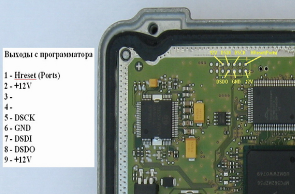

Опубликовано 23 марта, 201313 г. comment_409884 Здравствуйте, уважаемые специалисты. У моего друга Пежо 307 1,6НДи EDC16... Мне необходимо записать в блок прошивку без ошибки по датчику противодавления. Прошивка есть, но опыта пока нету. Поэтому и пишу, чтобы подсказали, не накосячу ли я при следующих действиях. BDM Китайский со столом (тоже китай) Итак... 1. Вскрываю блок 2. вижу площадку для BDM 3. беру свой BDM, шнур вставлен так: 4. На столе устанавливаю головку для боша. Я пока еще подпружиненные контакты не припаял, но, подключив кабель к BDM прозвонил контакты, и вот что вижу: 5. Подключаю головку в соответствии к этими рисунками, запитываю БДМ (внешнее питание на блоках бош не требуется, если я правильно понял) 6. далее в программе подаю питание, и читая молитву считываю фулл на всякий, а потом заливаю правленную прошивку. 7. пью пиво, пишу Вам "спасибо" Алгоритм правильный? разьем на БДМ правильный? ато я что то не понял с зеркальным расположением контактов на китайских бдмах... И последнее... пробовал подключить BDM к компу без блока, и проверил, какое напряжение подается на 2 и 9 вывод головки относительно 6 (массы). Так вот, напряжение 11,5В.... с таким блоком питания прошить не удастся? если так, то запитывать БДМ от аккума? или искать зарядку от ноута на 12-14 вольт? Буду очень признателен Вам, если подскажете мне, правильно ли все, так как пятая точка приключений не желает%) Ссылка на комментарий https://www.auto-bk.ru/forum/topic/39517-%D0%BF%D1%80%D0%B0%D0%B2%D0%B8%D0%BB%D1%8C%D0%BD%D0%BE-%D0%BB%D0%B8-%D0%BF%D0%BE%D0%B4%D0%BA%D0%BB%D1%8E%D1%87%D0%B0%D1%8E-bdm-100/ Поделиться на другие сайты Поделиться Поделиться сообщением
Опубликовано 23 марта, 201313 г. comment_409887 Все верно , питание я даю под 14в. Ссылка на комментарий https://www.auto-bk.ru/forum/topic/39517-%D0%BF%D1%80%D0%B0%D0%B2%D0%B8%D0%BB%D1%8C%D0%BD%D0%BE-%D0%BB%D0%B8-%D0%BF%D0%BE%D0%B4%D0%BA%D0%BB%D1%8E%D1%87%D0%B0%D1%8E-bdm-100/#findComment-409887 Поделиться на другие сайты Поделиться Поделиться сообщением
Опубликовано 23 марта, 201313 г. Автор comment_409893 Все верно , питание я даю под 14в. Спасибо, т.е. распиновка моего БДМ-а правильная? и на проц я не попаду?)))) И еще, питание Вы откуда берете? Ссылка на комментарий https://www.auto-bk.ru/forum/topic/39517-%D0%BF%D1%80%D0%B0%D0%B2%D0%B8%D0%BB%D1%8C%D0%BD%D0%BE-%D0%BB%D0%B8-%D0%BF%D0%BE%D0%B4%D0%BA%D0%BB%D1%8E%D1%87%D0%B0%D1%8E-bdm-100/#findComment-409893 Поделиться на другие сайты Поделиться Поделиться сообщением
Опубликовано 23 марта, 201313 г. comment_409902 Работает нормально и от родного БП, во всяком случае у меня. Ссылка на комментарий https://www.auto-bk.ru/forum/topic/39517-%D0%BF%D1%80%D0%B0%D0%B2%D0%B8%D0%BB%D1%8C%D0%BD%D0%BE-%D0%BB%D0%B8-%D0%BF%D0%BE%D0%B4%D0%BA%D0%BB%D1%8E%D1%87%D0%B0%D1%8E-bdm-100/#findComment-409902 Поделиться на другие сайты Поделиться Поделиться сообщением
Опубликовано 23 марта, 201313 г. Автор comment_409903 Работает нормально и от родного БП, во всяком случае у меня. А Вы меряли напругу на контактах 2,9? может Ваш блок дает 12 вольт? ато у меня только 11,5 (мне кажется это очень мало) Общался со знакомым, он говорил что тоже родным блоком работал, пока тот не накрылся, теперь другой купил, первый попавшийся на 12 вольт, и работает... Ссылка на комментарий https://www.auto-bk.ru/forum/topic/39517-%D0%BF%D1%80%D0%B0%D0%B2%D0%B8%D0%BB%D1%8C%D0%BD%D0%BE-%D0%BB%D0%B8-%D0%BF%D0%BE%D0%B4%D0%BA%D0%BB%D1%8E%D1%87%D0%B0%D1%8E-bdm-100/#findComment-409903 Поделиться на другие сайты Поделиться Поделиться сообщением
