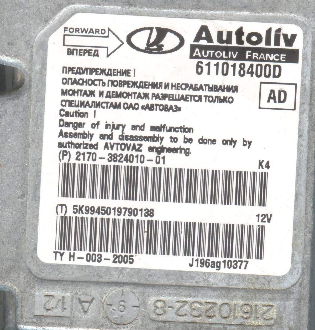

Нужен чистый дамп для вот такого блока подушек безопасности с Приоры или очистить ее родной фаил считанный с блока.
Подушка стоит новая. Окажите помощь. Находил на форуме другие файлы, но при сравнении их номера не совпадают, а что с чем может быть совместимо я не знаю, очень не хочется при не правильной прошивке получить подушкой по морде. Вот фото блока и его прошивки (считана программатором ТРИТОН без промлем).

что внутри стоит может так будет проще подобрать.похож на рено клио
ну дали же дамп!
Так в том и дело что не дали, а скачал те что лежат на форуме и при сравнении с родным есть отличия в номерации, по этому и сомневаюсь подойдет или нет.
как рено кенго почистил можешь сравнить..все ок.
Спасибо. залью попробую.
СНПБ программируются ДСТ 12-14 с обновленной программой
В общем я зашил чип 95080 чистым дампом через программатор, подключил блок к машине. После включения зажигания тест прошел успешно и лампа погасла. Обновленная программа на СТЭВАЗ тоже управляет (включение/выключение) подушками. Все работант.
