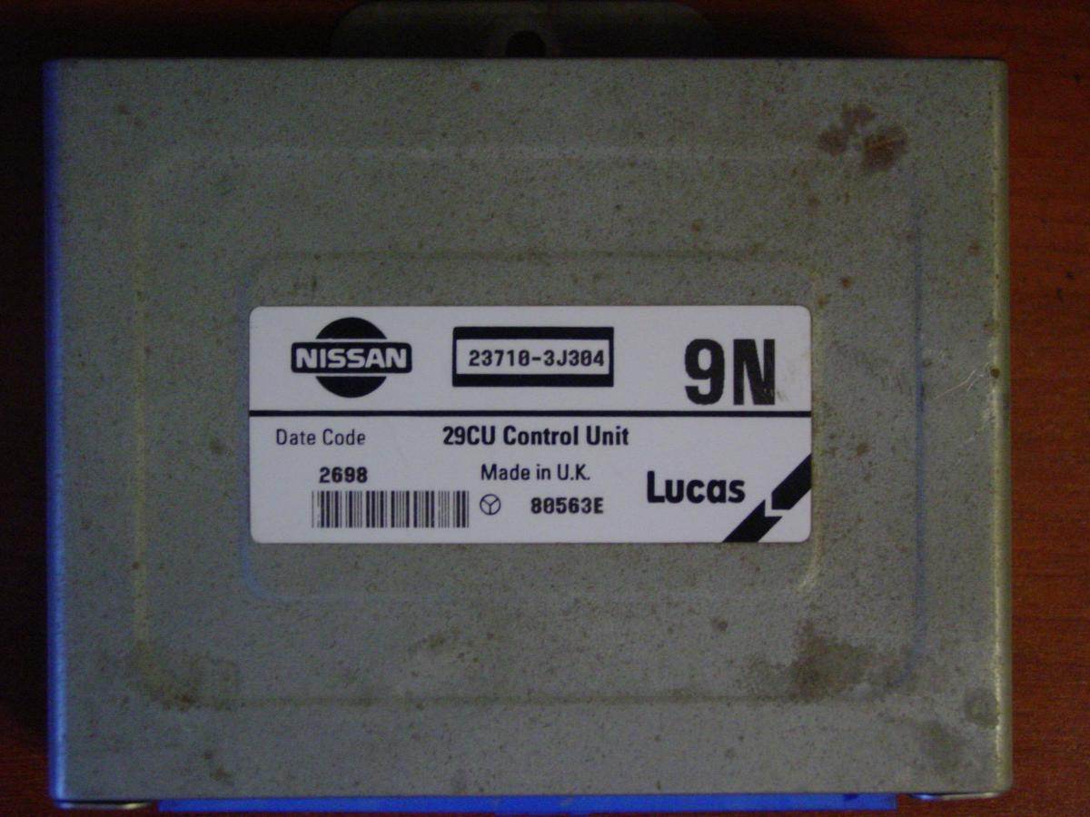

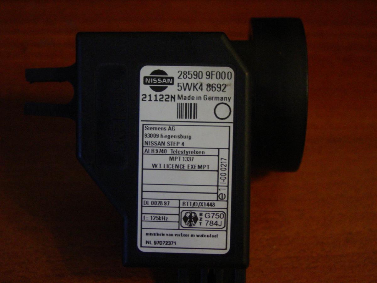

Всех приветствую! Машинка ниссан примьера Бензиновая 1998 года Nats2. В кузове P11 Эбу лукас, иммо на замке сименс
Был потерян единственный ключ.
Кто сталкивался с данным аппаратом подскажите какой чип и нужноли готовить чип для прописки через Т300 или кладётся чистый
Фото иммо и эбу прилогаю

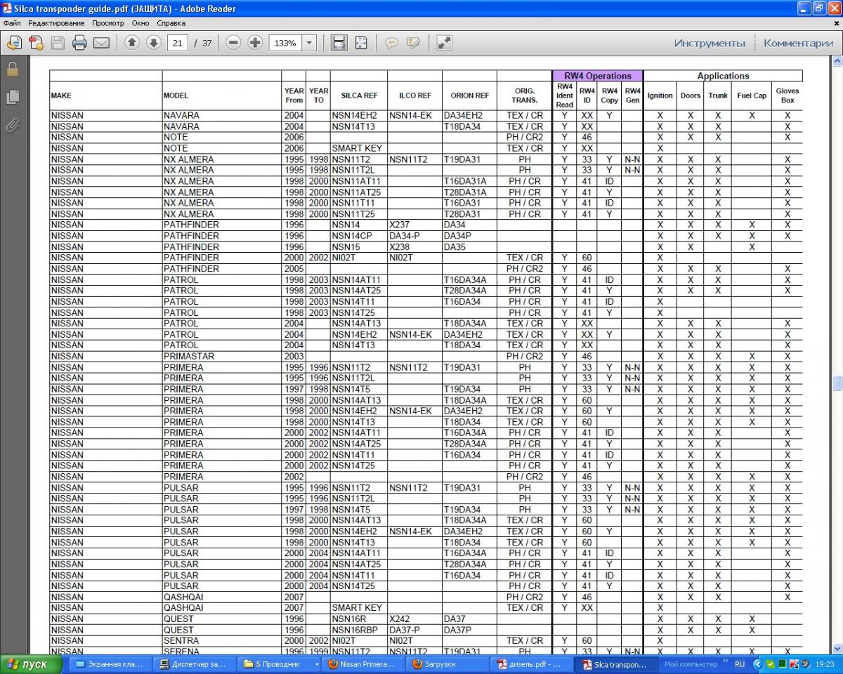

Это точно а то говорят там 41
по диагнозе не всегда прописывает .там какой диаг. разьем - ОБД ? лучше по иммику

В том,что иммо не отключишь на данном авто.
Высылай блок иммо,положу чип по дампу
