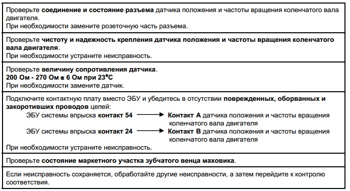

Подскажите какое сопротивление должно быть между контактами 54 и 24 блока управления siemens EMS3132
54 - Сигнал датчика частоты вращения коленчатого вала
24 - Сигнал датчика верхней мертвой точки

В этой инструкции пишут о проверке цепи датчика поэтому проще воткнуть в разъём перемычку и звонить со стороны датчика.А по сопротивлению можешь не проверять-там может не быть активного

А осцилографом посмотреть? и прозвонить цепь от датчика до колодки

я все цепи прозвонил всё GOOD!!! ничего не нашёл. КЗ нет. прошивка рабочая, фрэшка в порядке.
Сопротивление на 54 - 24 пинах около 9.5кОм, думаю всё впорядке.
Правильно думаешь))))))))), все знают про ненадёжность сименсовских датчиков, скорее всего он умер.
