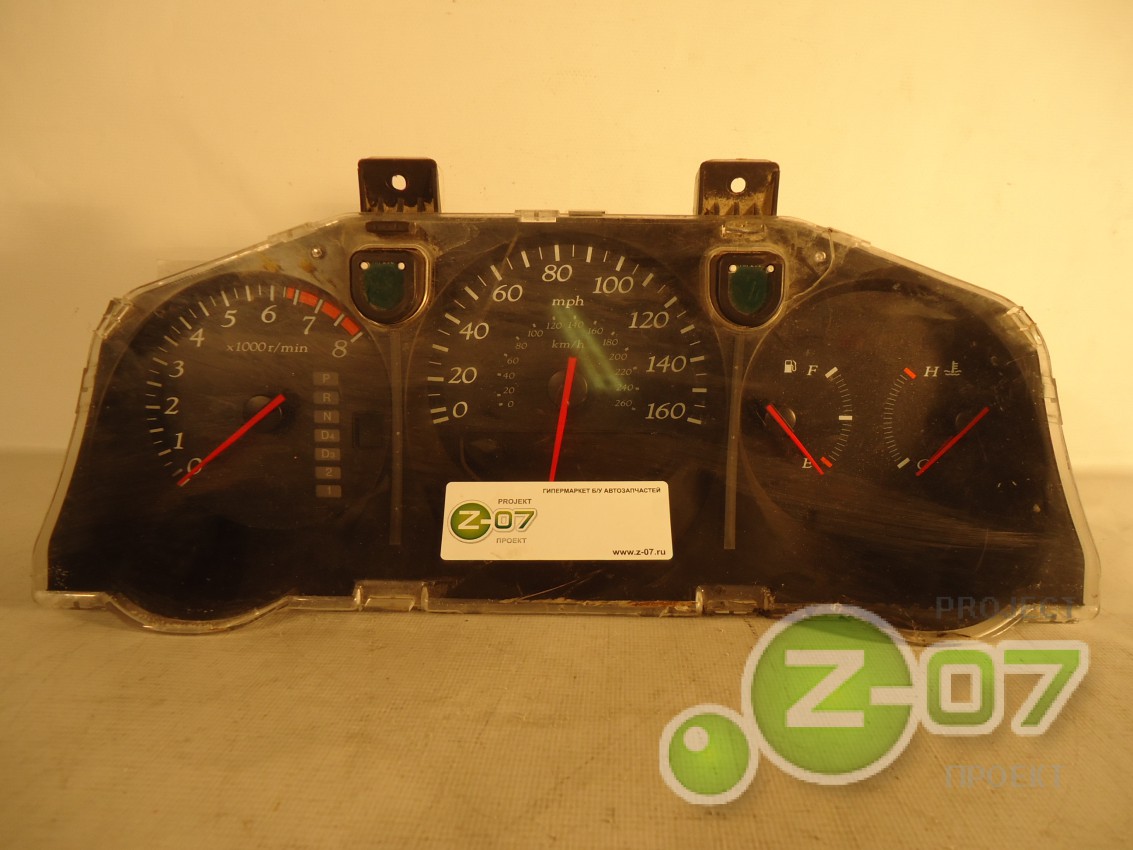

Приехал данный автомобиль с проблеммой. - не работает стрелки спидометра. Снял панель, снял стекло, подергал за стрелку, а она еле движется ( с усилием). остальные двигаются легко. делал при хозяине. покупал он машину с Канады 5 лет назад. с его слов пробег не трогали. в общем к чему я это? Разыскивается мотор спидометра или б.у. панель.
посмотри сдесь http://euroauto.ru/?...del=932&group=3#, а так вообще моьоры там- аля мазда
О! спасибо! а еще кто подскажет? надо панель прописывать? или память перепоять?

моторчике подойдут от Subaru Forester 2004-2006 ну и от собратьев honda

точно не помню, но вроде моторы немного отличаются формой.
надо панель прописывать? или память перепоять? тоже не помню точно, но вроде можно менять без прописок

Всем спасибо. Хозяину цены озвучил. будет или панель покупать или мотор + моя работа! (natcist) твой номер тел. я дал. цену сам озвучишь ему.

все. панель заменил. прописывать не нужно, но дампы поправить надо, т.к. датчик топлива работать не будет.
