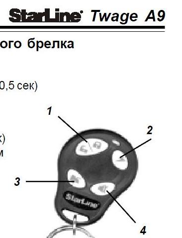

Стоит такая сигнализация. Привезли брелок от А9. Привяжется такой брелок?
на В-6 А-серия не привяжется. К тому же, в В-серии есть 2 вида брелков - чёрный и синий, они не прописываются друг в друга.

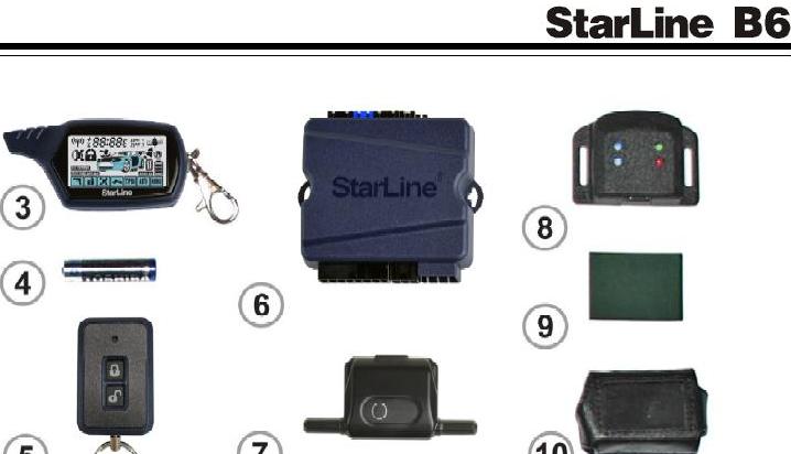

судя по фотографиям это В6 диалог.
естественно не подходит ни первый ни второй варианты.
подходит только от В6 диалог, но это уже третий вариант.
то что это третий вариант - видно с формы дополнительного брелка.
уточните у клиента что дополнительный брелок именно такой формы как на фото.
все 3 типа брелков не совместимы между собой.

Согласен!! Не глянул на второй брелок на фото!!! Это диалог В-6, и заменить его можно только таким же.
