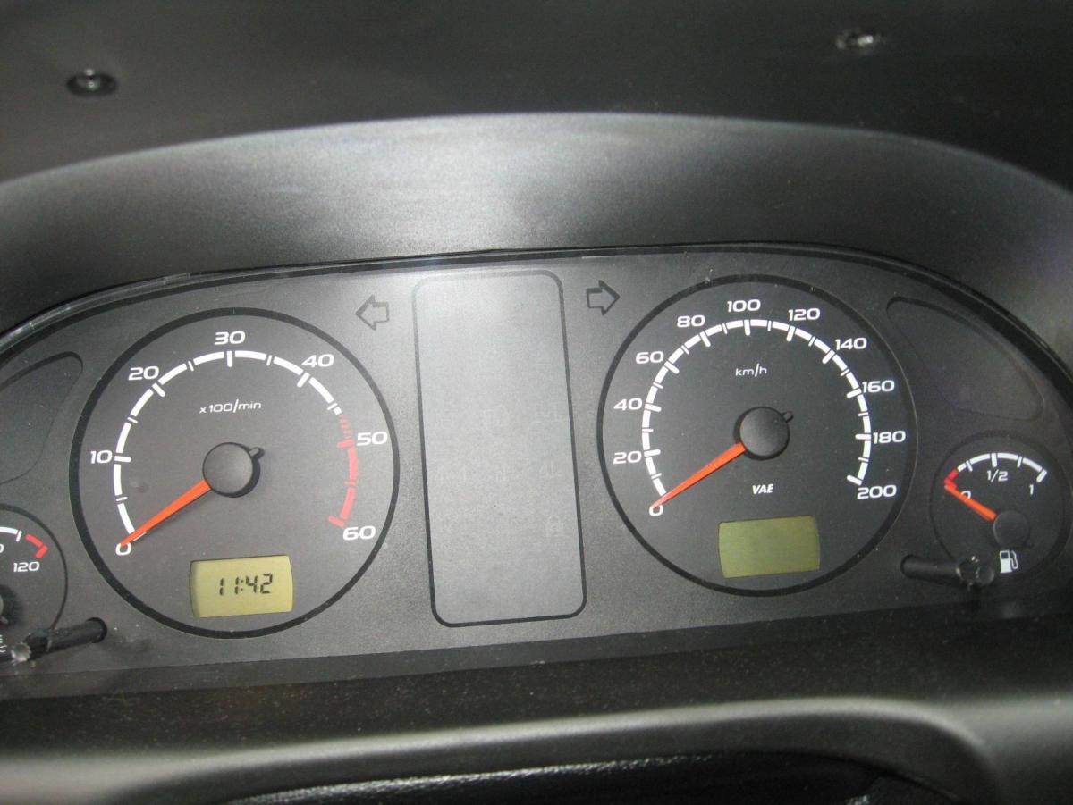

УАЗ Патриот щиток приборов VAE 2012-2013
Привет всем!!!
Кто знает про это чудо???

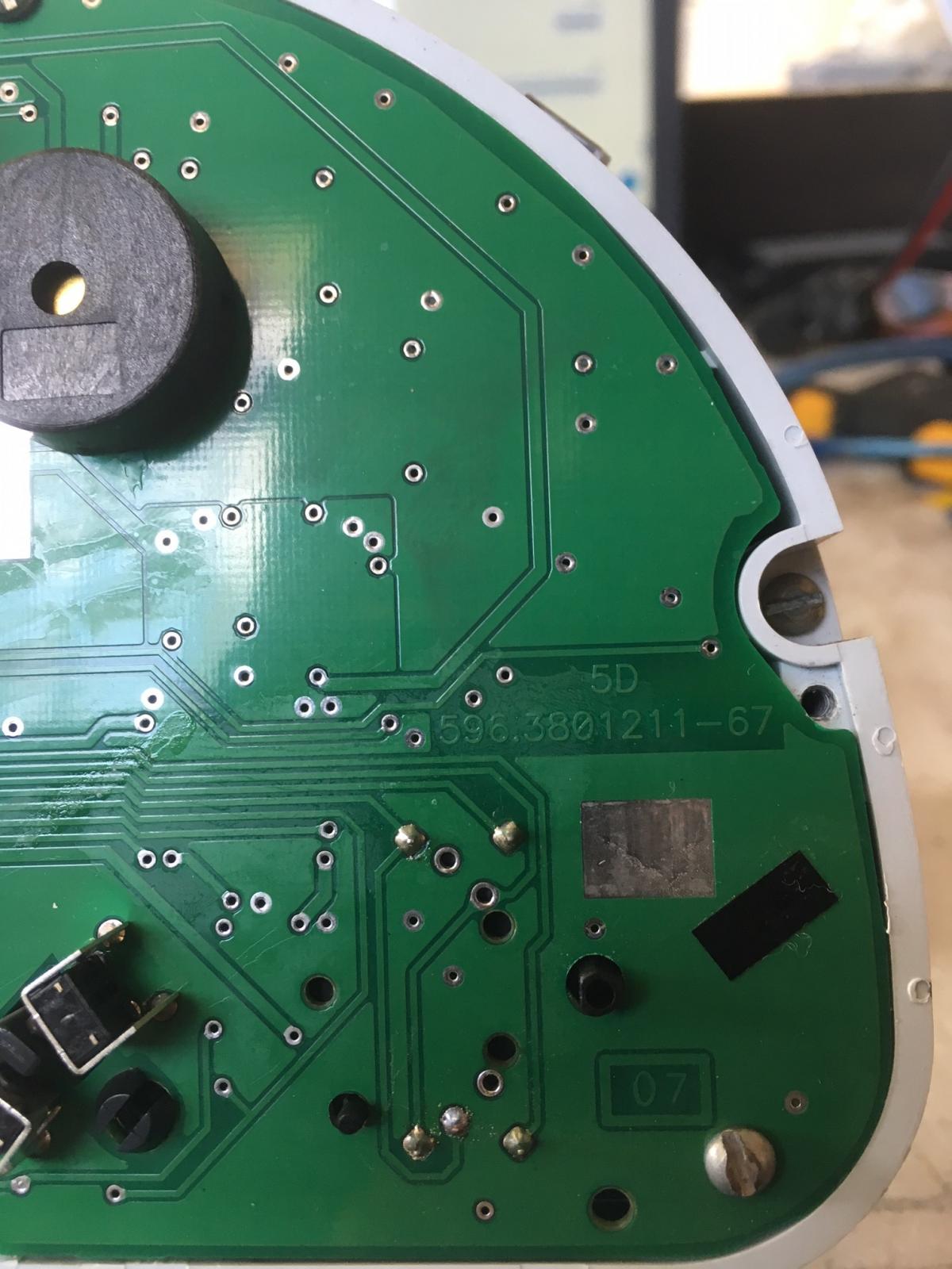

Разбери и сделай фото, что внутри?
полная аналогия с АП ,делается аналогично

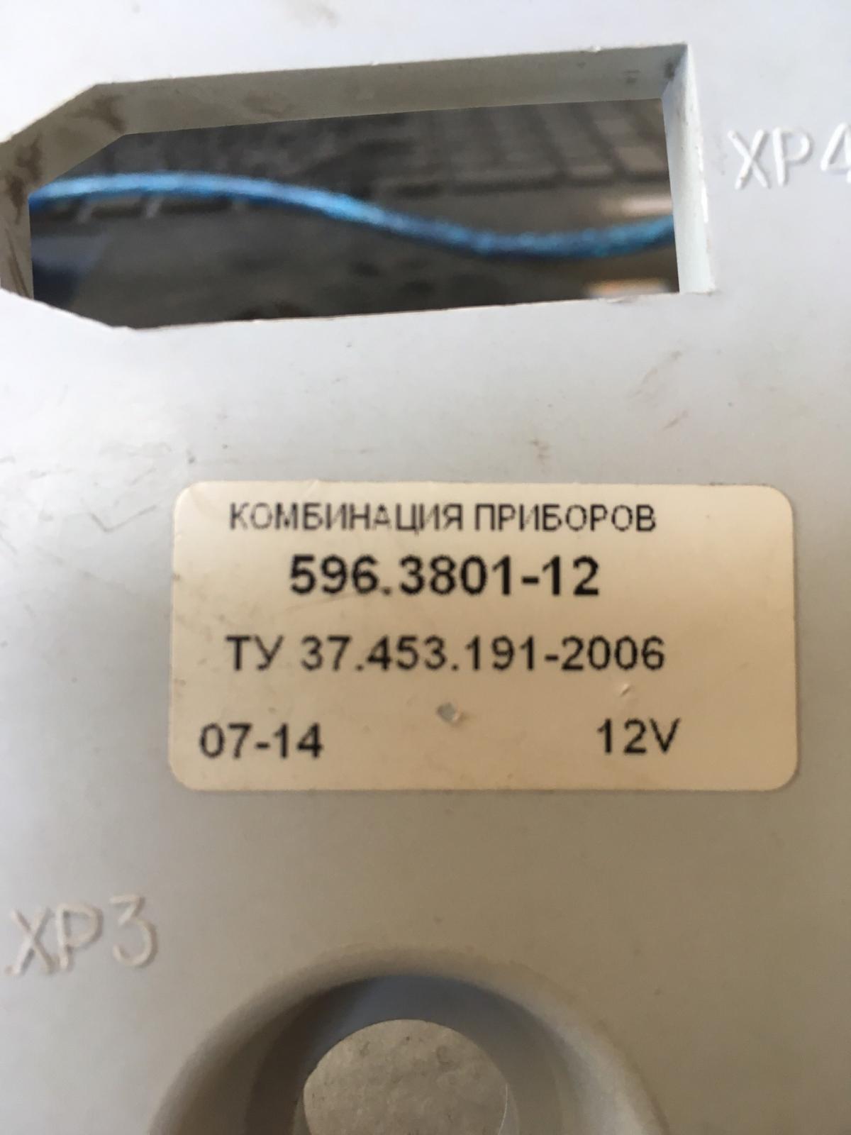

а какого года патриот?
Раз панель черная: 2012-2013

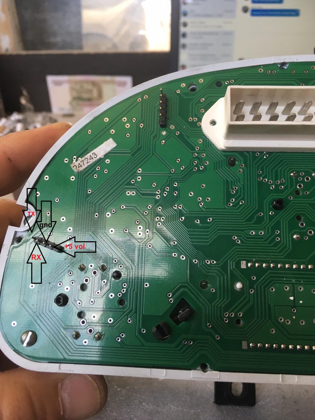

фото панели и дампы прилагаю
Может у кого есть дамп для этой панели, поделитесь.

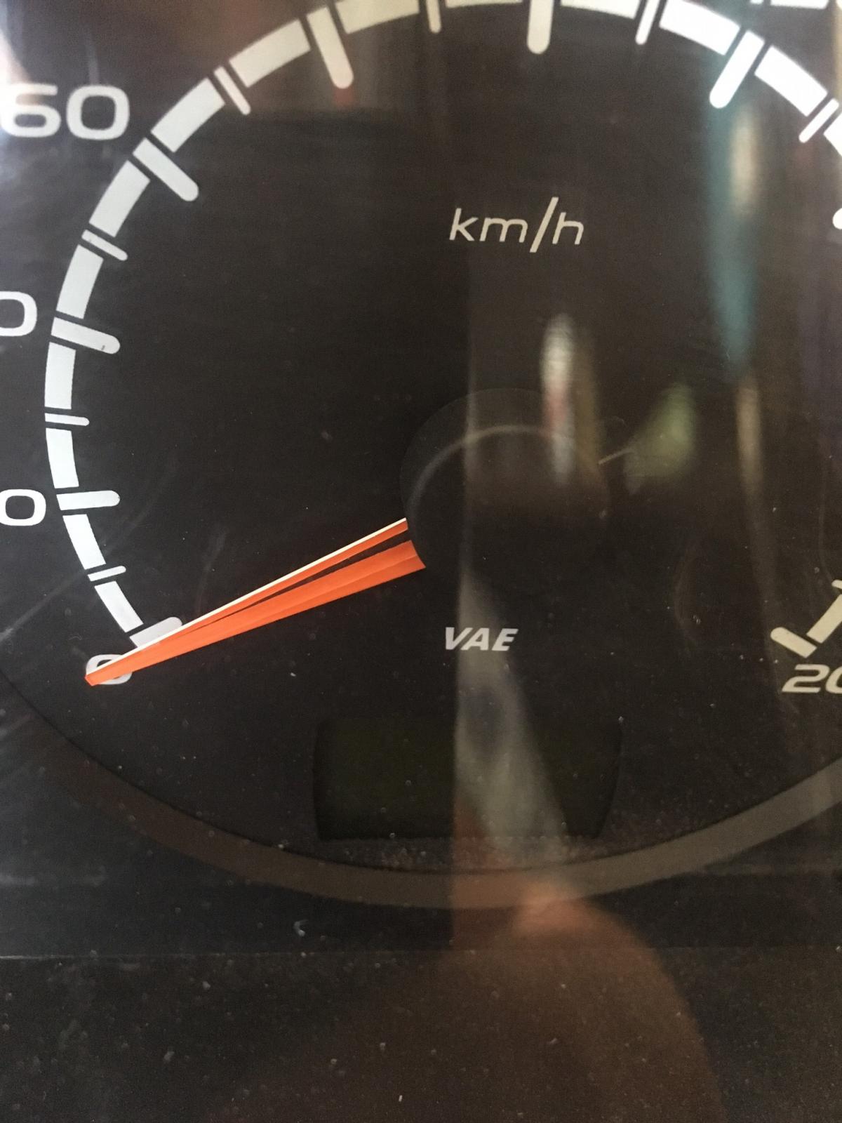

контрольки не видно только пробег
и похоже что это кальк от СМ

Андрей, какая память тут стоит ? 24 или 95 ?
Если делается по анологии с АП то скорей всего PIC стоит
Pic .Судя по фото . Специально для наших панелек брал AmProg.Отличная вещь.
