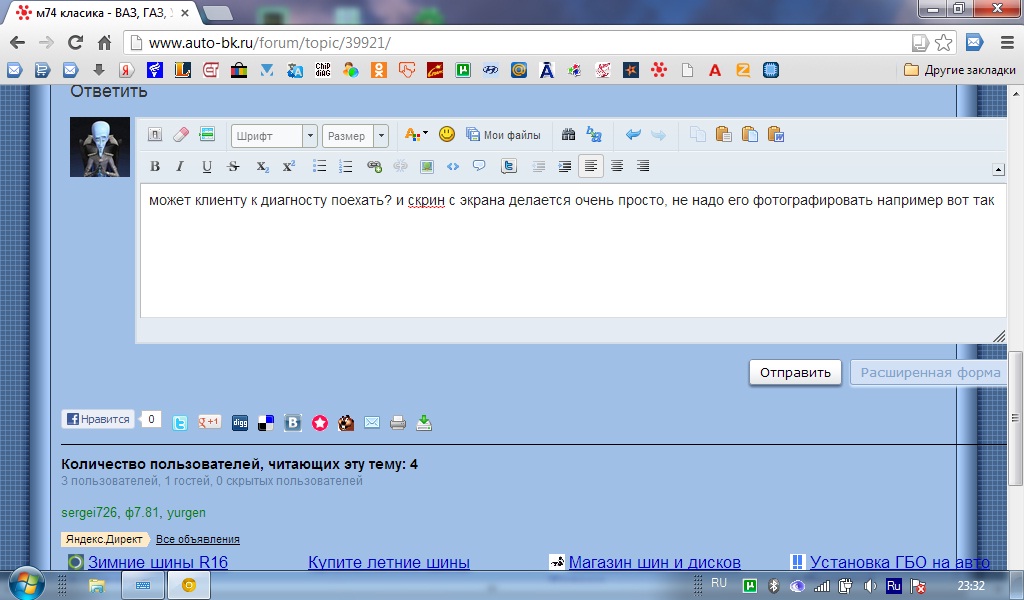

может клиенту к диагносту поехать? и скрин с экрана делается очень просто, не надо его фотографировать например вот так, и даже видео экрана можно записать. а по вопросу: нужно выбрать протокол М74к, но это не всем дано...
протокол сам ищет

Тебе ж сказали выше - смотри другим протоколом а не автопоиском. Автоаскан (как я понял по скрину) неверно определил тип ЭБУ, тем более что версия у тебя древняя - комовская, она уже не обновляется.

ф7.81, выберите в ручную ЭБУ М73 и смотрите параметры. А ещё лучше, смените адаптер на последнюю аппаратку.

и тут меня осенило)) спасибо
