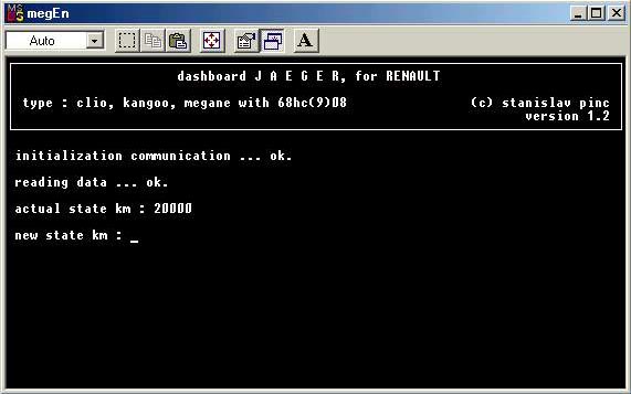

да что на неке что на моте делаеться но это не повод скрины прог просто так выкладывать "Вопрос не о К-линии!!!"

Автор как раз это и спрашивает в 7 посте...а по поводу выкладывания согласен, кому помогаем то ? Из первого поста понятно, что у автора есть такая картинка...
если человек не верит словам, то может хоть картинкам поверит.

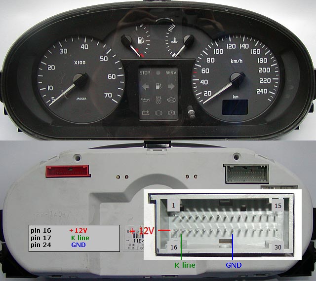

Добрый день поменял панель на своем Рено Символ 2004 стояла панель джагер без тахометра теперь саджем с тахометром. Все работает хорошо только вот на саджеме пробег гигантский, хотел вернуть значение старой панели на новую. Тут упоминали что и нек и мотя мотаются по К-лайну. Мотя понятно чем, а вот на счёт нека есть ли такое же решение как dashboard jaeger for renault?

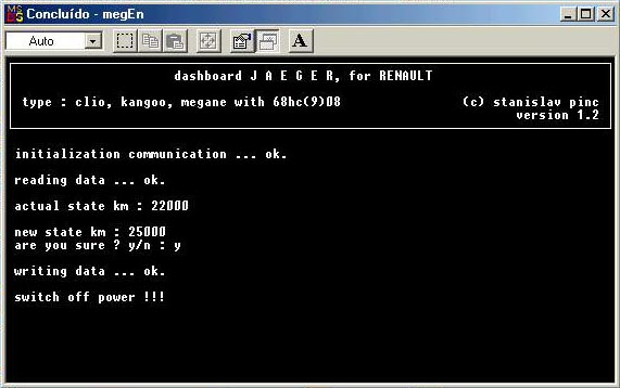

Кстати нашел в сети вот такое чудо фото программы. Но автор жадничает мативируя тем что писал он её для своих нужд. Может хоть у кого есть такая, кому не жалко?

Вот подключение к панелям Рено Символ на неке.

Автор не жадничает а пишет проги для продажи и это его работа и хлеб.
Думаю что жадничаете вы..
а вы пытались ему денег предложить за программу
