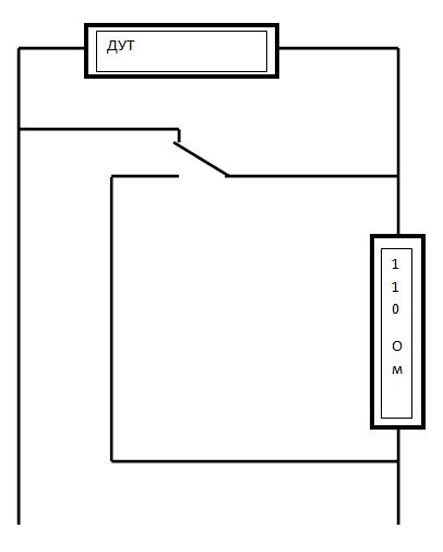

Здравствуйте. Столкнулся с такой проблемой, на RX300 приезде на газе падает стрелка топлива, проблема распространенная для французских и американских машинах, советуют решать ее путем прерывания провода который идет от датчика топлива, в разрыв ставим реле и резистор, в итоге когда зажигание выключено, с датчика топлива поступает сигнал об минимальном уровне топлива, а после включения зажигания с датчика поступает настоящий сигнал, машина думает что ее заправили и показывает реальный уровень топлива, так пишут на сайтах, я сделал все по схеме, но стрелка все равно не отражает реальный пробег, точнее сказать не всегда отражает его, такое ощущение что сигнал дублируется, подскажите пожалуйста как с этим бороться, такая же ситуация и на RX330? Хариер и т.д. Заранее благодарю.

поднял тему с кархелпа... мнения разные, но в мой моск чета одно забилось)))) глянул по даташиту полный бак 4Ом, пустой 110Ом. поскольку езжу на газу и бензина в баке всегда мало, то буду проводить эксперименты с подбором оптимального сопротивления. в моем авто резистор изолирован от общего провода. буду пробовать соединения.
если версия с полным баком, то параллельно цеплять 10Ом, а если с нулем, то в разрыв коротить реле доп сопротивление на 100Ом... логически подумав - пустой бак больше вяжется))))

на кар хелпе есть схема, я вначале пробовал 100 ом, потом остановился на 47 ом

номиналов тоже не знаю, делал по схеме которую нашел на кар хелпе, такая же как вы дали по ссылке, только еще можно дополнять сопротивлением, что бы без питания реле, в блок управления приходил сигнал через резистор и стрелка не падала полностью.
буду делать по такой схеме, чтобы исключить вообще ДУТ. обмотка реле не указана - себе поставлю просто кнопку для ручного "сброса".

попробуйте, отпишите потом пожалуйста о результатах, но даже полное исключение дута не дало результата в моем случае, т.е. когда я собрал и поставил себе данный эмулятор, и стрелка все равно не поднималась после включения отключения зажигания, я опять добрался до сборке эмулятора и поочередно перекусил оба провода которые идут от дута, но стрелка при этом не упала в ноль а осталась на месте, значит где то дублируется показания бака как раз на случай выхода из строя дута, стрелка упала только после отключения аккумулятора.
вчера сделал - все работает))) если провод перекусить, то стрелка на полный бак ползет. у меня оказывается ктото до меня этой с проблемой боролся - реле уже висело, но рвался провод просто, я добавил сопротивление (в схеме выше группу инвертировать надо под реле). т.е. когда зажигание выключено ДУТ заменяется сопротивлением 100Ом, а когда зажигание вкл., то ДУТ подключен. висит на приборке - к баку лезть лениво)))
у вас получается если дут не в цепи то стрелка бака показывает полный? А на форуме советовали наоборот что бы минимум был, полный я не пробовал делать. но надо не забывать что машины у нас разные, например с пежо тоже все работает, а лексу с блин не хочет.
