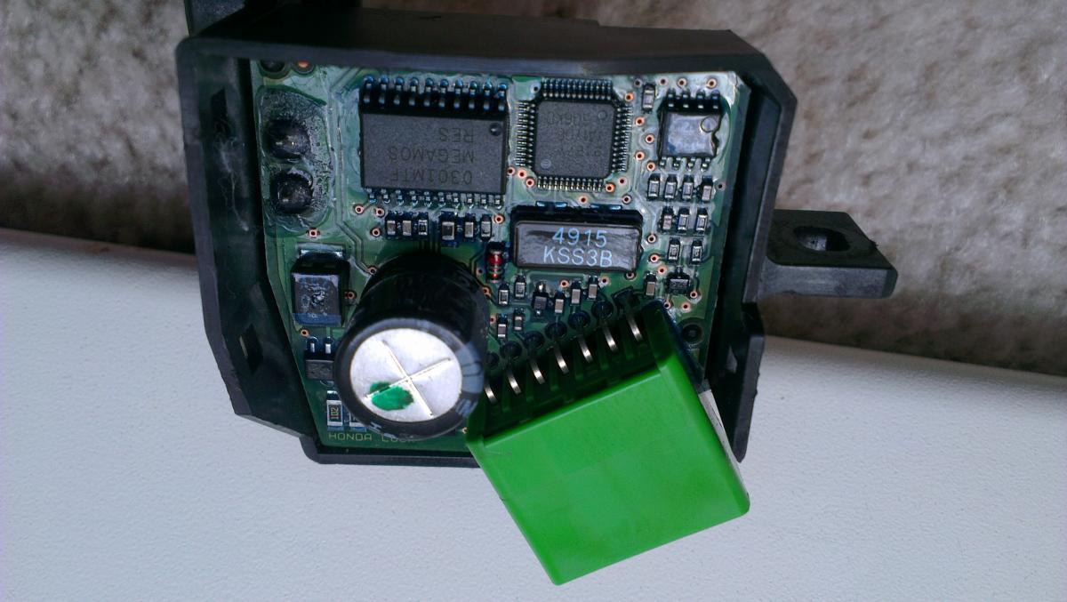

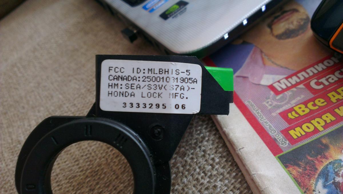

Добрый день нужна помощь по иммо Honda Stream 2003г . После попыток завести не родным ключом и многократного разрежения аккума пропала синхра ( я так думаю) На щитке не горит чек а карман лайт видет все блоки. Ошибка только по иммо ( система иммо не в норме) Стартер крутит насос работает лампа иммо моргает постоянно. Возможно ли восстановить или отключить иммо (город небольшой угонов нет) В транспондере не нашел что считать .Дампы прилагаю (сильно не пинайте опыта по иммо нет)

в синхре участвует и содержимое епромки иммо , 93с46 по идее
сразу дамп иммо не нашел не знал где находится
HONDA LOCK_93C46.rar
в иммо ключи стерты
1 прописывать заново их туда ( можно и родные )
2 синхрить иммо - моторный и иммо- блок пред ( ну или раб пару , кому как удобно )
спасибо буду пробовать
Всем спасибо машину завел. Пропаял иммошник и все заработало. Тему можно закрыть
