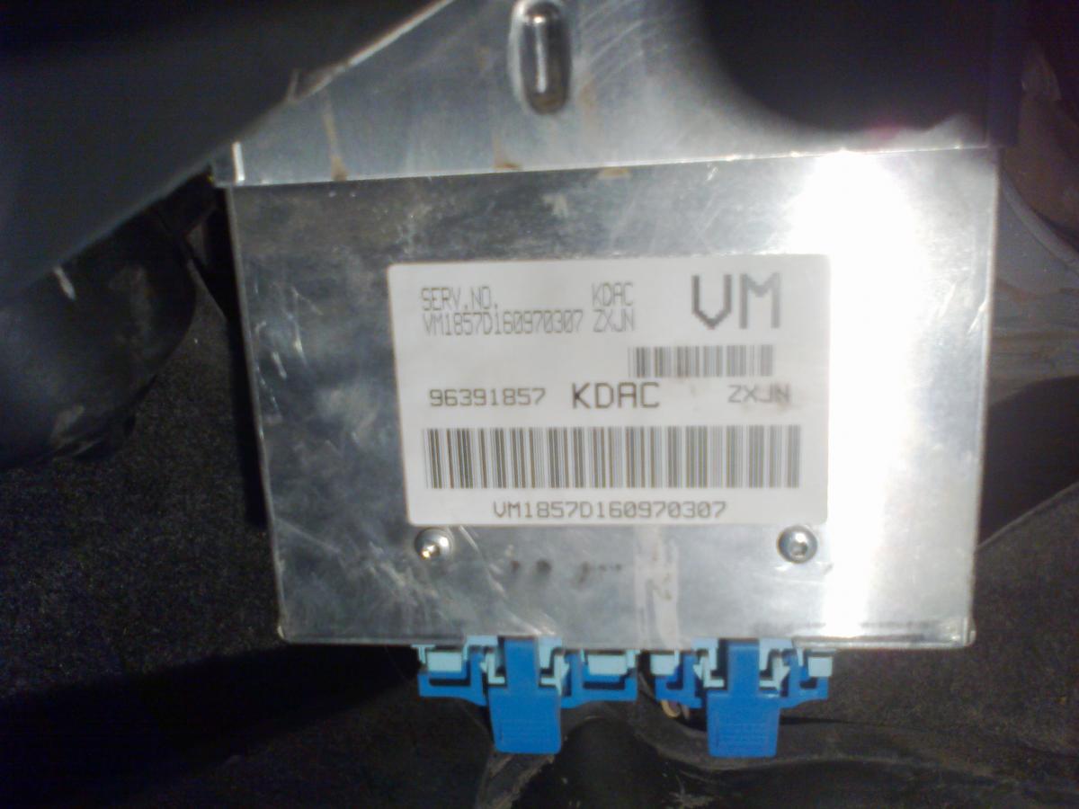

dikcat Опубликовано 12 апреля, 2013 Опубликовано 12 апреля, 2013 Здравствуйте! Сегодня приехал Шевроле Ланос 2006 года выпуска,двиг. 8 клап. Сканматик связался с ним как ITMS-6F . Клиент хотел прошить свое авто. Такие блоки я еще не разу не прошивал,поэтому пришлось его пока отправить. Недавно приобрел Чиплодырь.В хелпе к ниму написано, что нужно подключать к плате контроллера тумблер и проводить соответствующие операции.Толком не разобрался: записывать софт+калибровки или только калибровки. Может есть какие особенности при перепрограммировании этих блоков? И какова вероятность выхода из строя AM29F010B?Прилогаю фото самого блока.
alfo Опубликовано 12 апреля, 2013 Опубликовано 12 апреля, 2013 иефи 6 это. читай хелп к загрузчику там все описано подробно

dikcat Опубликовано 12 апреля, 2013 Автор Опубликовано 12 апреля, 2013 иефи 6 это. читай хелп к загрузчику там все описано подробно Странно, а связался с ITMS-6F Вероятность всегда есть, не мешает иметь панельку и программатор под данную флеш, чтобы потом бледно не выглядеть. Решил прикупить программатор для этого дела MiniPro TL866A USB. ZXJN - самый "туповатый" софт из тех что мне попадались Не пойму это ЕИФИ -6 или ITMS-6F ?

Alex1971 Опубликовано 12 апреля, 2013 Опубликовано 12 апреля, 2013 ChipLoader с модулем "IEFI6/ITMS-6F-GM12" шьёт без проблем. Сегодня отпустил клиента.
