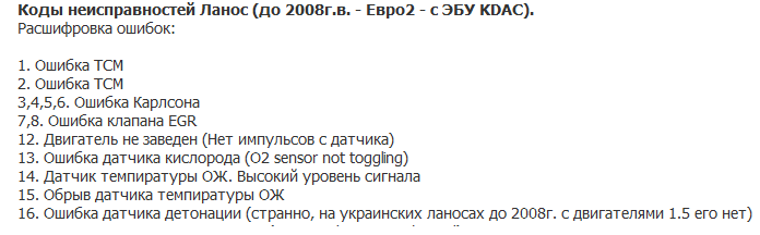

Код 12 говорит что неисправностей в блоке нет.
понял спасибо, что еще посмотреть
вот нашел в инете, код 12 здесь так расшифрован
