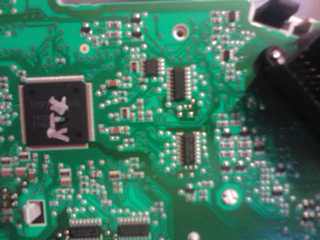

епром на виду.выпаиваете,считаете дамп ,выкладываете дамп,просите пересчитать за денежку и льете дамп обратно.клиент счастлив вы при уважении и с гонораром.
Ну а если серьезно то имелось ввиду, что откручивать ни чего не надо, на щитке задняя часть на защелках и eeprom 24с16 под ней считается даже халявным кальком.
