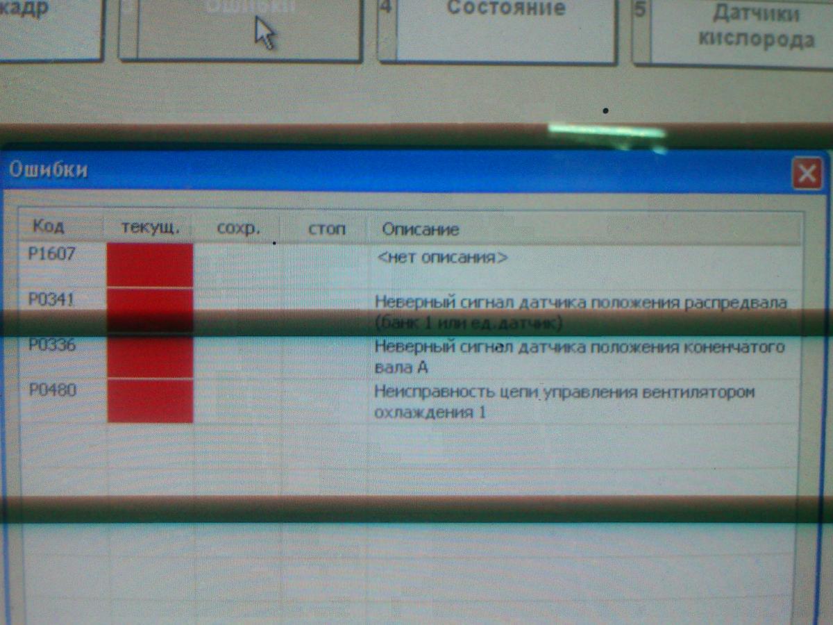

Подрубаю сканматик - 2 ошибки...
машина не заведена..смотрю обрроты хх они плавают от 50-до 100
если дроссель чуть прижать ближе к закрытому состоянию то шелчки пропадают..

вклюачаю зажигание а эбу ведет себя как будто двигатель работает на оборотах 50-100
Изменено пользователем _tuning_
Спасибо!!!!!!!))
разобрался..на заводе перепутали выводы ДПКВ и ДФ
