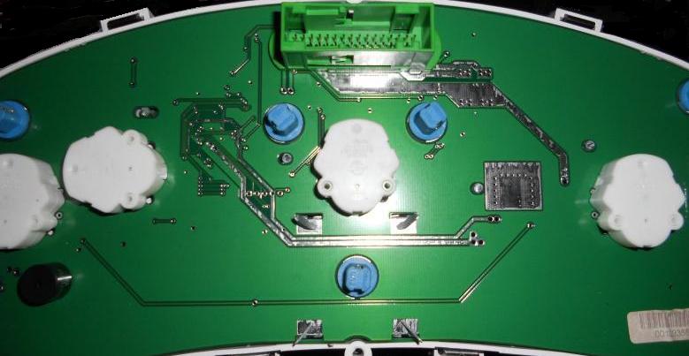

Вер. прошивки какая у вас?Год выпуска?Фото?Хотите программатором? Вам встречалась прошивка с этого пика?
Изменено пользователем 6508560170
Знаю только версию прошивки, 2.7 год не спрашивал, машина уехала, фото тоже не делал, фото чего именно вы хотели увидеть, платы?
Может у вас что-то новое? Или такая?
