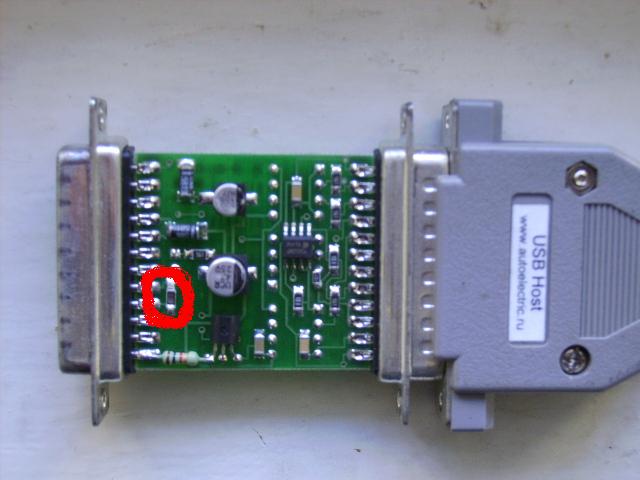

Опубликовано 5 мая, 201312 г. Автор comment_426641 Подключил USB HOST адаптер, прога работала(On-line tuner) Подключил K-L line и к мозгам через универсальный кабель. K-L сгорел, думаю, потому что, подключал на включенном зажигании. Но и USB HOST теперь не пашет: 1. Через ПАК загрузчик прошивки скачиваются, через USB HOST 2. Пишет не нуждается в обновлении ПО, файл лицензии нормально обновляется. 3. Если просто подлючать USB HOST, мигает зеленый. On-line tuner отказывается запускаться. Читал, что USB HOST может заблокироваться на сутки. Это оно? или ему капут? Ссылка на комментарий https://www.auto-bk.ru/forum/topic/40475-%D0%BE%D0%BD%D0%BB%D0%B0%D0%B9%D0%BD-%D0%B0%D1%82%D0%BC%D0%BE-%D1%8F51/#findComment-426641 Поделиться на другие сайты Поделиться Поделиться сообщением
Опубликовано 5 мая, 201312 г. Автор comment_426660 Подключил USB HOST адаптер, прога работала(On-line tuner) Подключил K-L line и к мозгам через универсальный кабель. K-L сгорел, думаю, потому что, подключал на включенном зажигании. Но и USB HOST теперь не пашет: 1. Через ПАК загрузчик прошивки скачиваются, через USB HOST 2. Пишет не нуждается в обновлении ПО, файл лицензии нормально обновляется. 3. Если просто подлючать USB HOST, мигает зеленый. On-line tuner отказывается запускаться. Читал, что USB HOST может заблокироваться на сутки. Это оно? или ему капут? запаял k-l line, подклюил к usb host. прога заработала... если мне не отшибает память, до этого у меня прога запускалась только на одном хосте, без k-l адаптера. Ссылка на комментарий https://www.auto-bk.ru/forum/topic/40475-%D0%BE%D0%BD%D0%BB%D0%B0%D0%B9%D0%BD-%D0%B0%D1%82%D0%BC%D0%BE-%D1%8F51/#findComment-426660 Поделиться на другие сайты Поделиться Поделиться сообщением

Опубликовано 7 мая, 201312 г. Автор comment_427348 Всем привет! Универсальный кабель, который с тремя контактами подключается следующим образом: - "черный" минус; - "красный" к-линия; - "желтый" л-линия. спасибо. Можно еще вопрос нижний конец резюка звонится на какую-нить ногу(контакты которые на выходе адаптера)... или вообще нижний конец куда-нить звонится? он у меня выгорел, его аж отовало. Но я его обратно припаял. On-line тюнер запускается, но вот ЭБУ на связь не выходит(хотя шьется и заводится). Вдруг спалил я этот K-L-LINE Изменено 7 мая, 201312 г. пользователем Swazzi Ссылка на комментарий https://www.auto-bk.ru/forum/topic/40475-%D0%BE%D0%BD%D0%BB%D0%B0%D0%B9%D0%BD-%D0%B0%D1%82%D0%BC%D0%BE-%D1%8F51/#findComment-427348 Поделиться на другие сайты Поделиться Поделиться сообщением
Опубликовано 8 мая, 201312 г. comment_427376 спасибо. Можно еще вопрос нижний конец резюка звонится на какую-нить ногу(контакты которые на выходе адаптера)... или вообще нижний конец куда-нить звонится? он у меня выгорел, его аж отовало. Но я его обратно припаял. On-line тюнер запускается, но вот ЭБУ на связь не выходит(хотя шьется и заводится). Вдруг спалил я этот K-L-LINE а иммобилайзер у тебя отключен? В колодке иммобилайзера необходимо перемкнуть контакты №№9 и 18 А иначе к-линия не будет работать Ссылка на комментарий https://www.auto-bk.ru/forum/topic/40475-%D0%BE%D0%BD%D0%BB%D0%B0%D0%B9%D0%BD-%D0%B0%D1%82%D0%BC%D0%BE-%D1%8F51/#findComment-427376 Поделиться на другие сайты Поделиться Поделиться сообщением
Опубликовано 8 мая, 201312 г. Автор comment_427388 а иммобилайзер у тебя отключен? В колодке иммобилайзера необходимо перемкнуть контакты №№9 и 18 А иначе к-линия не будет работать Беру k-line напрямую с эбу. Раз блок шьется, то k-line видимо работает. я за адаптер переживаю. Попробую сегодня программу icd. Ссылка на комментарий https://www.auto-bk.ru/forum/topic/40475-%D0%BE%D0%BD%D0%BB%D0%B0%D0%B9%D0%BD-%D0%B0%D1%82%D0%BC%D0%BE-%D1%8F51/#findComment-427388 Поделиться на другие сайты Поделиться Поделиться сообщением
Опубликовано 8 мая, 201312 г. Автор comment_427582 Вопрос с адаптером актуален! Помогите плиз Ссылка на комментарий https://www.auto-bk.ru/forum/topic/40475-%D0%BE%D0%BD%D0%BB%D0%B0%D0%B9%D0%BD-%D0%B0%D1%82%D0%BC%D0%BE-%D1%8F51/#findComment-427582 Поделиться на другие сайты Поделиться Поделиться сообщением

Опубликовано 15 мая, 201312 г. Автор comment_429469 Вопрос с адаптером актуален! Помогите плиз Нижняя ножка звониться на соседнюю ногу разъема DB26. Вот пожалуйста http://www.auto-bk.ru/forum/topic/2288/page__hl__%20тарировка%20%20дмрв?do=findComment&comment=211891 Ссылка на комментарий https://www.auto-bk.ru/forum/topic/40475-%D0%BE%D0%BD%D0%BB%D0%B0%D0%B9%D0%BD-%D0%B0%D1%82%D0%BC%D0%BE-%D1%8F51/#findComment-429469 Поделиться на другие сайты Поделиться Поделиться сообщением
Опубликовано 16 мая, 201312 г. Автор comment_429851 Разобрался Изменено 16 мая, 201312 г. пользователем Swazzi Ссылка на комментарий https://www.auto-bk.ru/forum/topic/40475-%D0%BE%D0%BD%D0%BB%D0%B0%D0%B9%D0%BD-%D0%B0%D1%82%D0%BC%D0%BE-%D1%8F51/#findComment-429851 Поделиться на другие сайты Поделиться Поделиться сообщением
