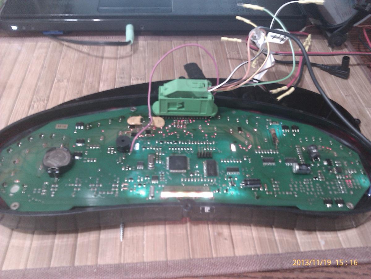

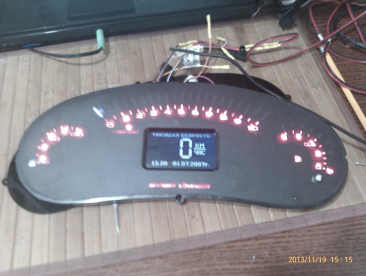

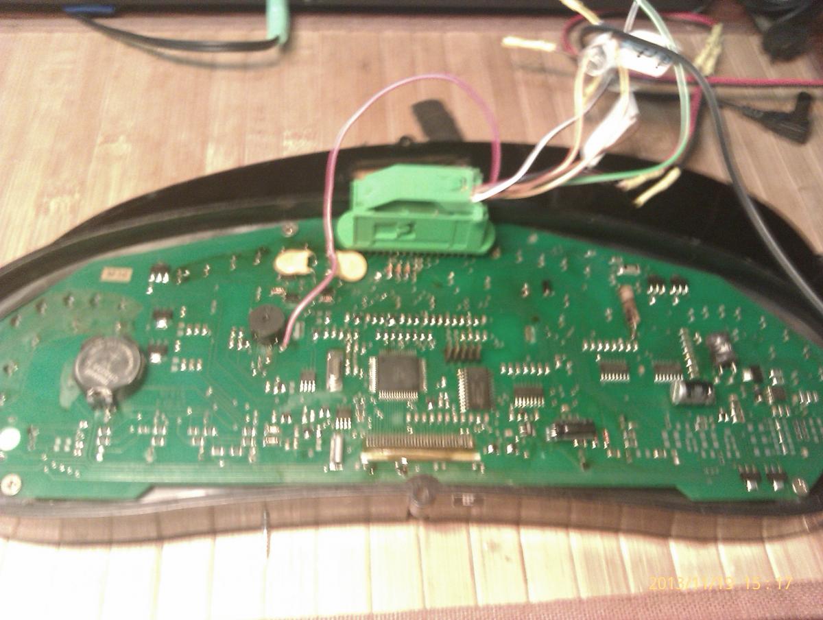

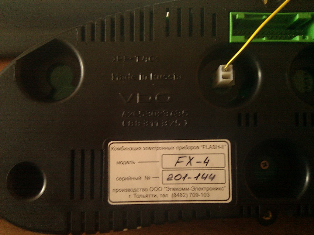

Притащили на ремонт вот такое чудо, никто не сталкивался? Производитель VDO, и еще в Тольятти ручками добавили.
От VDO похоже только корпус остался, все остальное левое.
Заходишь в меню программы и дальше в подменю и там ищешь функцию установки пробега .в Тольятти на рынке на пламени этих щитков навалом , они не заводские

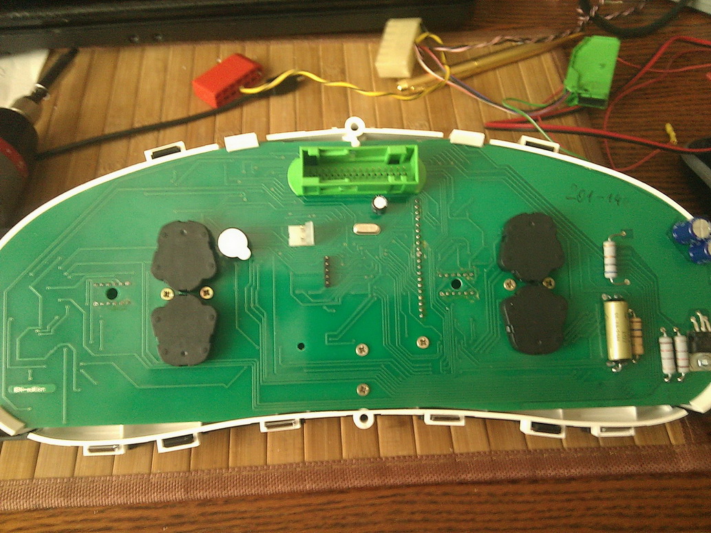

Мне не пробег сбросить, там 3 мотора сдохли со слов клиента. Уронил, грит щит и началось. Вопрос как уронил, ну да ладно.
Моторы вроде сами живые, время будет нужно осциллом полазать. Плохо что управление через подрулевой, тест не знаю как запустить.

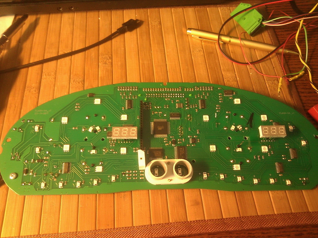

Да, похоже просто в корпус ВДО всунули, печатка маркирована Flash x4_v1

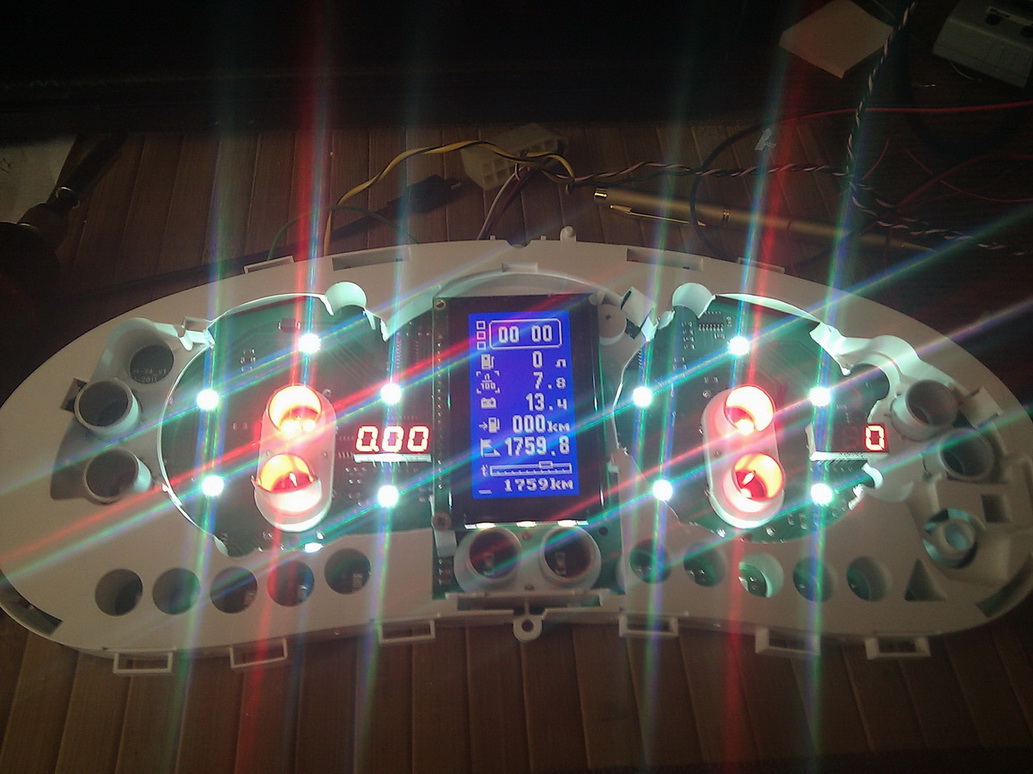

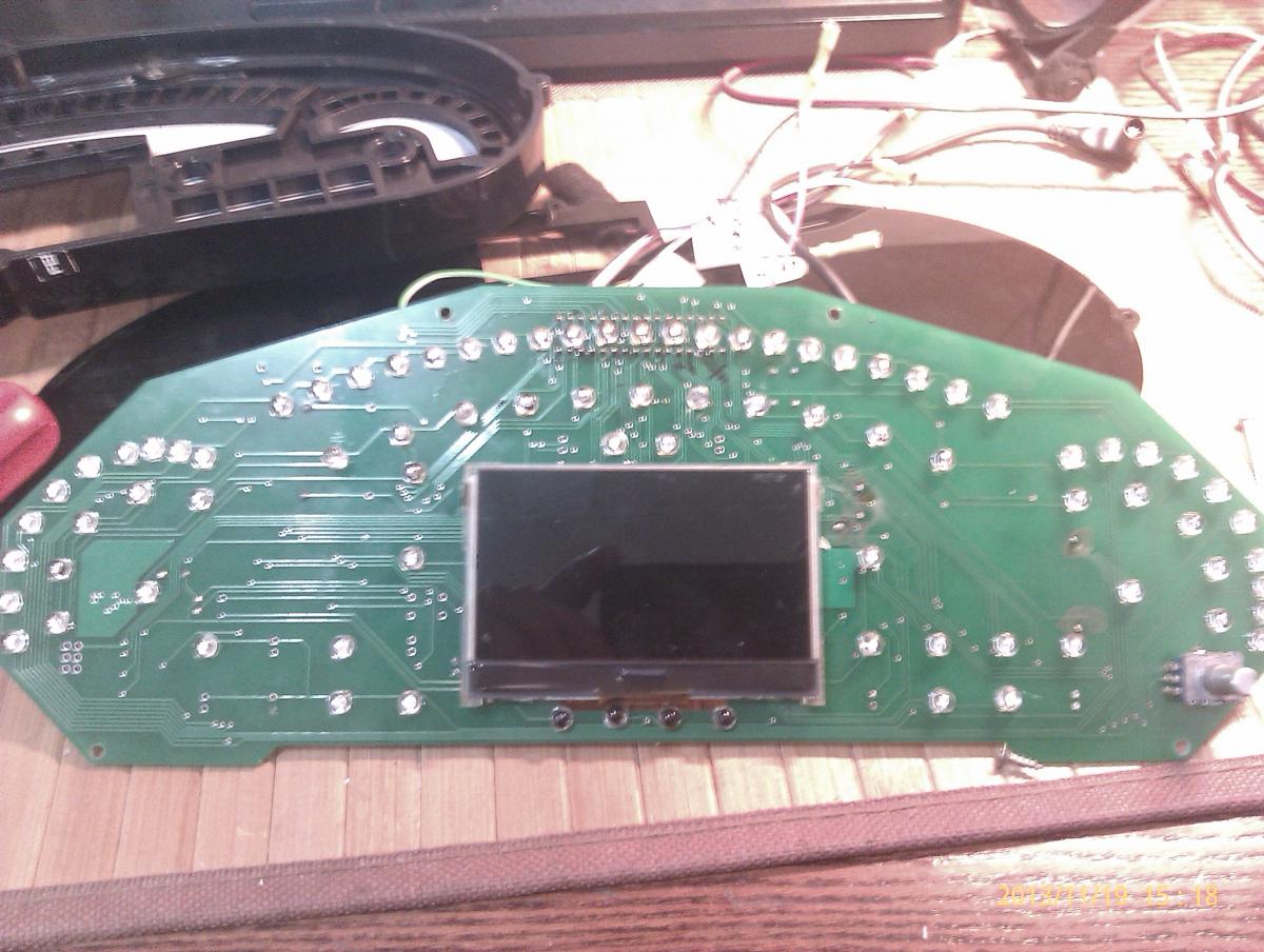

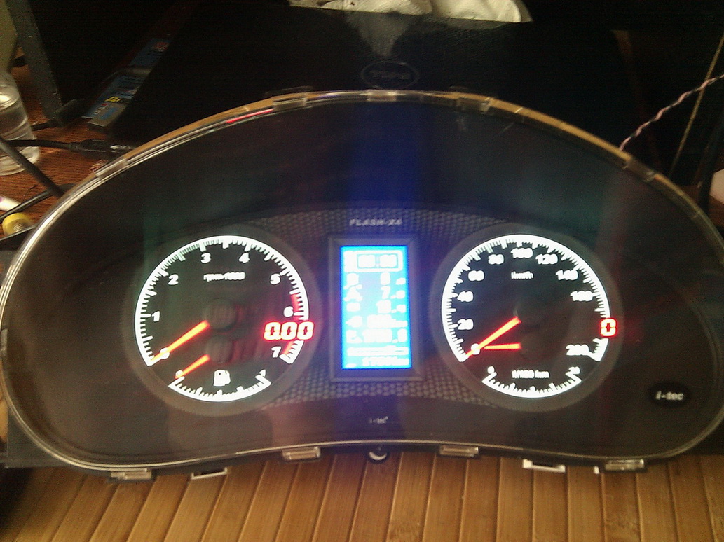

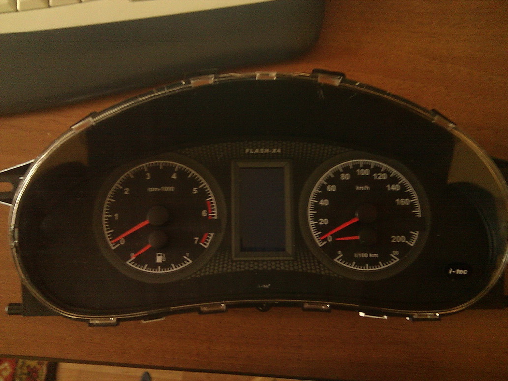

Вот еще чудо для ВАЗов :) Тоже дохлое было...
Почему дохут?
Потому что разработчики в Тольятти))) Не в обиду, но сделано правда не айс.
А чего в обиду, делают и вправду топорно, мало того что всю печатку пришлось пропаивать 8 !!! холодных паек наглядел в мелкоскоп, я столько сразу ни разу не видел.
