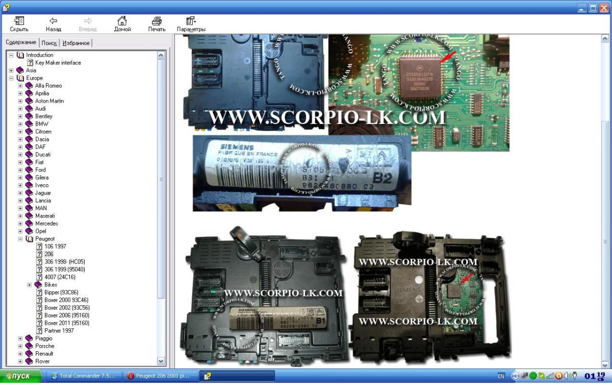

Я его снял, но не пойму как его располовинить
Там старый Сименс. может можно по точкам на плате?
Тут у нас в европе 3 часа разницы. может кто и откликнется
Его не надо половинить,надо вырезать дырку в пластике
Кусок этот выламывается, на отливах держится.
