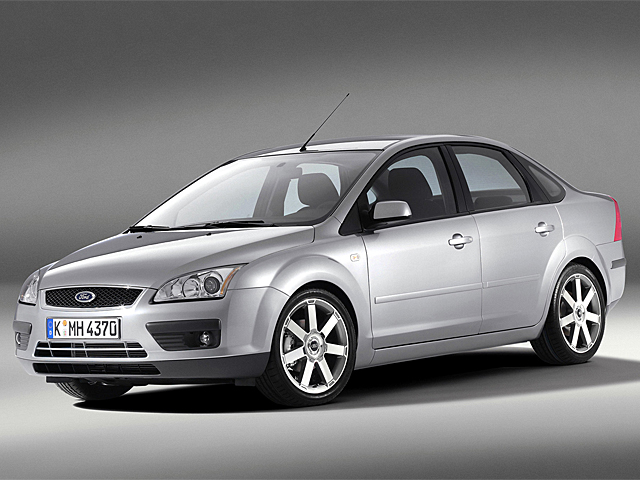

это не 2 а 1 фокус
вот здесь не много не понял
у меня вот такая машина стоит если ты про это
