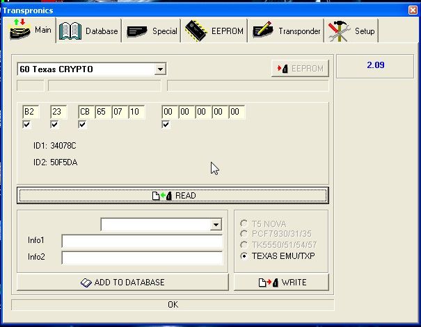

Вот сделал скрин , эти данные могут -ли как-то помочь узнать почему этот чип не прописался ни в тойоту ни в лексус ,и вобще что с ним не так ?
P.S. тангой читался как ID67 master , но танго не у меня , если с помощью её можно что-то сделать ,поеду к товарищу.

приборчик (900) откуда ? по скрину либо он не рабочий либо не оригинал
Китайский приборчик ,применяю как читалку в основном ,она работает насколько может ,из последних сил наверное :biggrin: ,но ID68 в ней не читаются как надо потому что не заявлены там они , тангой читал ,там выдаёт что 67 мастер ,но пэйдж так и есть 50 , на тойотах уже на 4-х пробовал ,не прописывается ,а дайхатсу пока еще не приезжала чтоб проверить.Через неделю KMRW привезут на ремонт , сделаю и им еще прочитаю для сравнения , уже как-бы и не цель даже его куда-то прописать , а разобраться и понять охота в чём дело.
