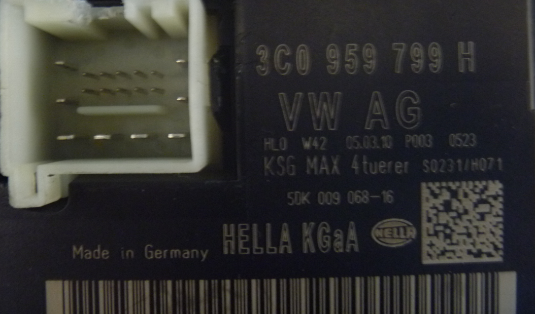

Нужен дамп с блока комфорт и защёлки.
В комфорте 95320,
Все предложения расматриваются но не тут а в личке.
29-04-2013 (3С0 959 799H) Comfort VW Passat CC 2011 95320.bin
Авто завели
Закройте пожалуйста тему
Залили дампы новых блоков и прописали
