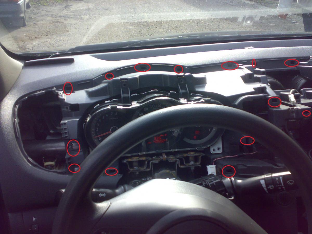

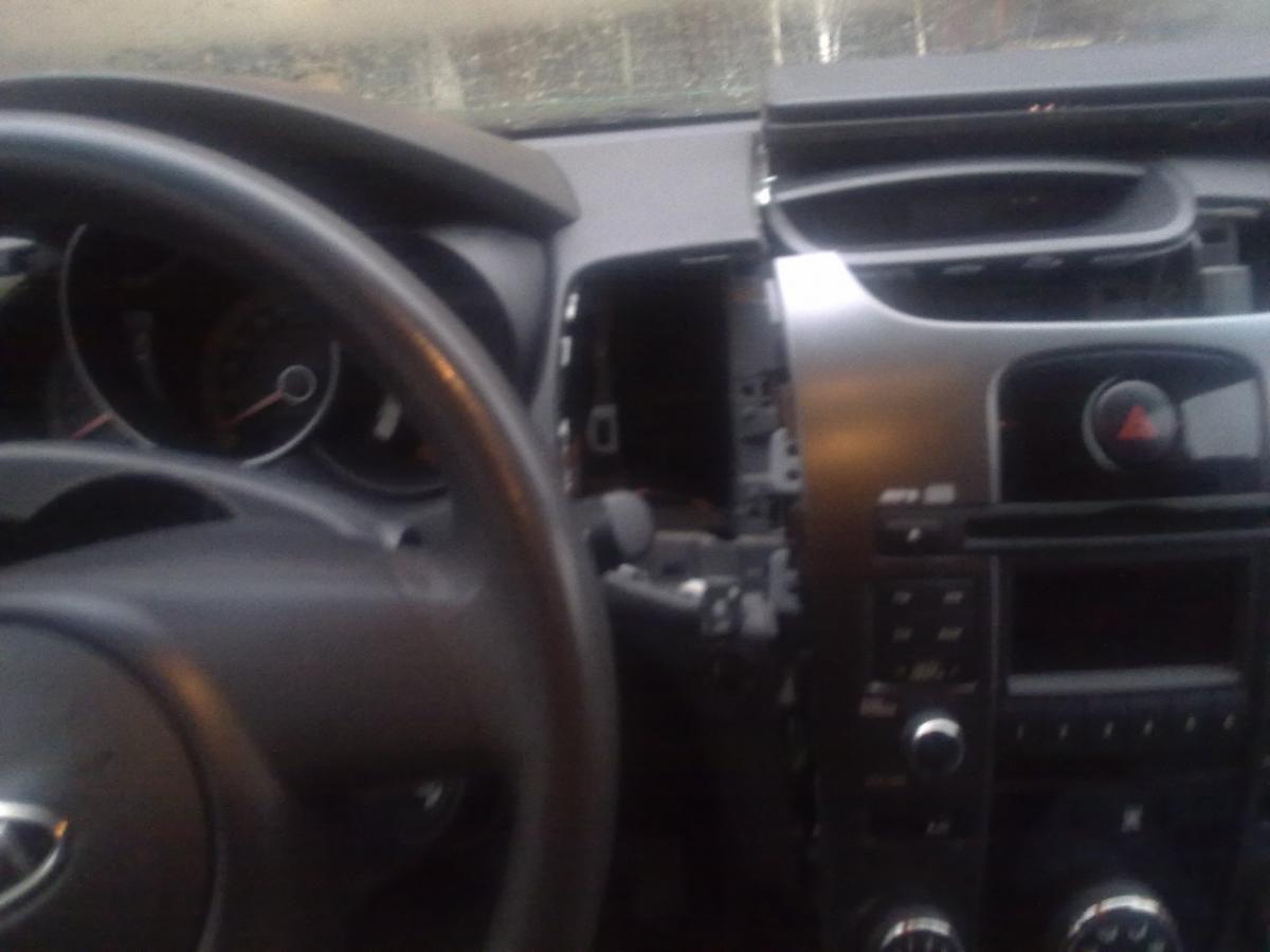

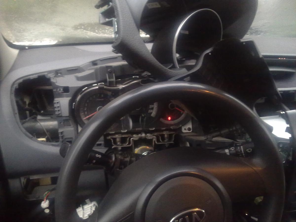

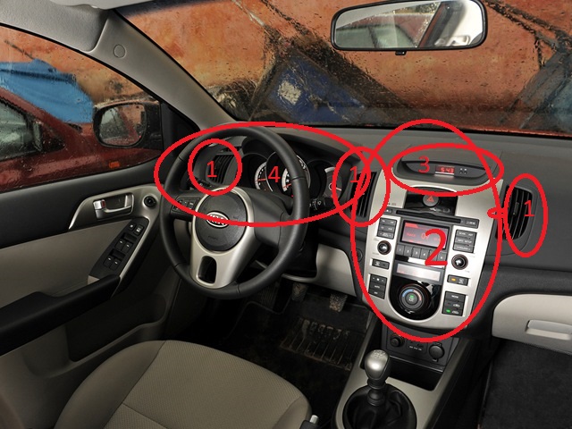

Опубликовано 29 апреля, 201312 г. comment_424766 Разбирать неприятно. Чтобы добраться до щитка придется по материться. При клиенте не люблю эту машину разбирать. Ссылка на комментарий https://www.auto-bk.ru/forum/topic/40589-kia-cerato-2009-%D0%BD%D0%B5%D0%BF%D1%80%D0%B8%D1%8F%D1%82%D0%BD%D0%BE-%D1%80%D0%B0%D0%B7%D0%B1%D0%B8%D1%80%D0%B0%D1%82%D1%8C/#findComment-424766 Поделиться на другие сайты Поделиться Поделиться сообщением
Опубликовано 29 апреля, 201312 г. Автор comment_424773 Разбирать неприятно. Чтобы добраться до щитка придется по материться. При клиенте не люблю эту машину разбирать. это я в курсе отправлю погулять часиков на несколько Ссылка на комментарий https://www.auto-bk.ru/forum/topic/40589-kia-cerato-2009-%D0%BD%D0%B5%D0%BF%D1%80%D0%B8%D1%8F%D1%82%D0%BD%D0%BE-%D1%80%D0%B0%D0%B7%D0%B1%D0%B8%D1%80%D0%B0%D1%82%D1%8C/#findComment-424773 Поделиться на другие сайты Поделиться Поделиться сообщением
Опубликовано 29 апреля, 201312 г. comment_424777 Да все там нормально разбирается 5-10 минут. Ссылка на комментарий https://www.auto-bk.ru/forum/topic/40589-kia-cerato-2009-%D0%BD%D0%B5%D0%BF%D1%80%D0%B8%D1%8F%D1%82%D0%BD%D0%BE-%D1%80%D0%B0%D0%B7%D0%B1%D0%B8%D1%80%D0%B0%D1%82%D1%8C/#findComment-424777 Поделиться на другие сайты Поделиться Поделиться сообщением
Опубликовано 29 апреля, 201312 г. comment_424778 это я в курсе отправлю погулять часиков на несколько Стрелы выходят нормально тащи вверх , крутить не надо, а вот разбирать придётся много но и это не страшно, главное не поцарапай воздуховоды Ссылка на комментарий https://www.auto-bk.ru/forum/topic/40589-kia-cerato-2009-%D0%BD%D0%B5%D0%BF%D1%80%D0%B8%D1%8F%D1%82%D0%BD%D0%BE-%D1%80%D0%B0%D0%B7%D0%B1%D0%B8%D1%80%D0%B0%D1%82%D1%8C/#findComment-424778 Поделиться на другие сайты Поделиться Поделиться сообщением

Опубликовано 1 мая, 201312 г. Автор comment_425200 разобрал за 10 мин. Не так страшен черт как его "МАЛЮТКА" Благодарю всех ответивших!!!!!!!!!! Ссылка на комментарий https://www.auto-bk.ru/forum/topic/40589-kia-cerato-2009-%D0%BD%D0%B5%D0%BF%D1%80%D0%B8%D1%8F%D1%82%D0%BD%D0%BE-%D1%80%D0%B0%D0%B7%D0%B1%D0%B8%D1%80%D0%B0%D1%82%D1%8C/#findComment-425200 Поделиться на другие сайты Поделиться Поделиться сообщением
Опубликовано 1 мая, 201312 г. comment_425299 разобрал за 10 мин. Не так страшен черт как его "МАЛЮТКА" Благодарю всех ответивших!!!!!!!!!! скажи как снимал воздуховоды? на экзисте даже спецприблуда есть, на cerato-клабе где-то читал, что вынимают изогнутым соответственно сварочным электродом. стрелы снял проворотом? моторы с "упором" что ли, как на kia ceed ? Изменено 1 мая, 201312 г. пользователем gcat Ссылка на комментарий https://www.auto-bk.ru/forum/topic/40589-kia-cerato-2009-%D0%BD%D0%B5%D0%BF%D1%80%D0%B8%D1%8F%D1%82%D0%BD%D0%BE-%D1%80%D0%B0%D0%B7%D0%B1%D0%B8%D1%80%D0%B0%D1%82%D1%8C/#findComment-425299 Поделиться на другие сайты Поделиться Поделиться сообщением
Опубликовано 2 мая, 201312 г. Автор comment_425592 стрелы пошли только с проворотом вверх тянул не пошли. Воздуховоды снял при помощи отвертки и двух чизлеров Ссылка на комментарий https://www.auto-bk.ru/forum/topic/40589-kia-cerato-2009-%D0%BD%D0%B5%D0%BF%D1%80%D0%B8%D1%8F%D1%82%D0%BD%D0%BE-%D1%80%D0%B0%D0%B7%D0%B1%D0%B8%D1%80%D0%B0%D1%82%D1%8C/#findComment-425592 Поделиться на другие сайты Поделиться Поделиться сообщением
Опубликовано 2 мая, 201312 г. comment_425620 Точно извините с FORTE перепутал . Блин торпедо один в один Не надо ля ля, у меня лично форте, щит один в один, и микра под стрелами находится (может с авантой перепутали).!!! Стрелы обычные корейские без упоров. Воздуховоды снимал пластиковым инструментом, тянуть надо на себя... дамп кстати выкладывал здесь на форуме. ЗЫ зато собирается интересней!!!! Ссылка на комментарий https://www.auto-bk.ru/forum/topic/40589-kia-cerato-2009-%D0%BD%D0%B5%D0%BF%D1%80%D0%B8%D1%8F%D1%82%D0%BD%D0%BE-%D1%80%D0%B0%D0%B7%D0%B1%D0%B8%D1%80%D0%B0%D1%82%D1%8C/#findComment-425620 Поделиться на другие сайты Поделиться Поделиться сообщением
