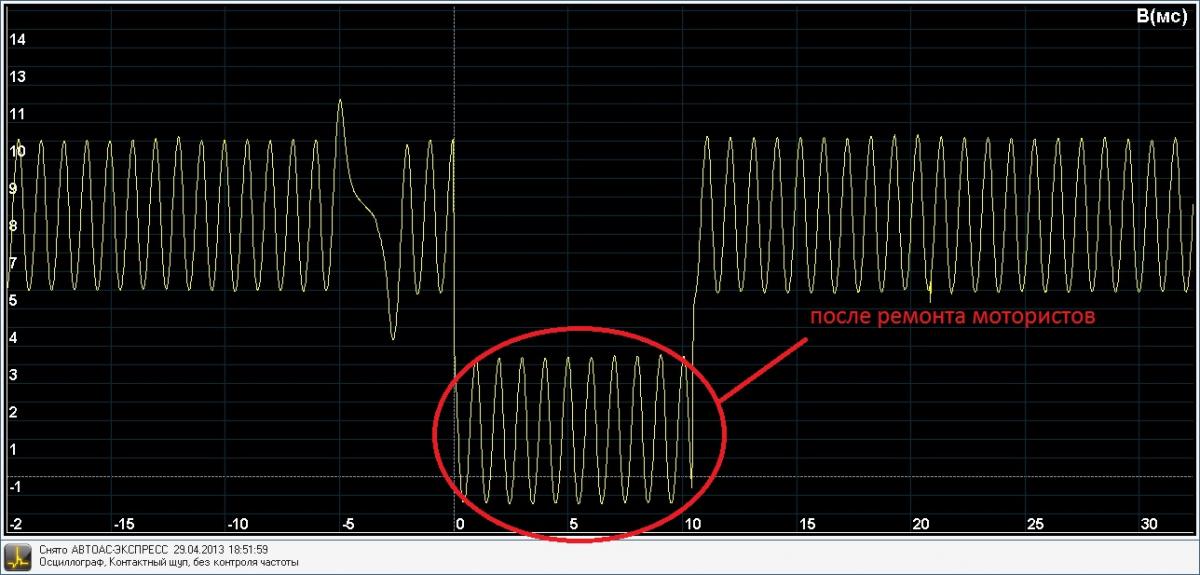

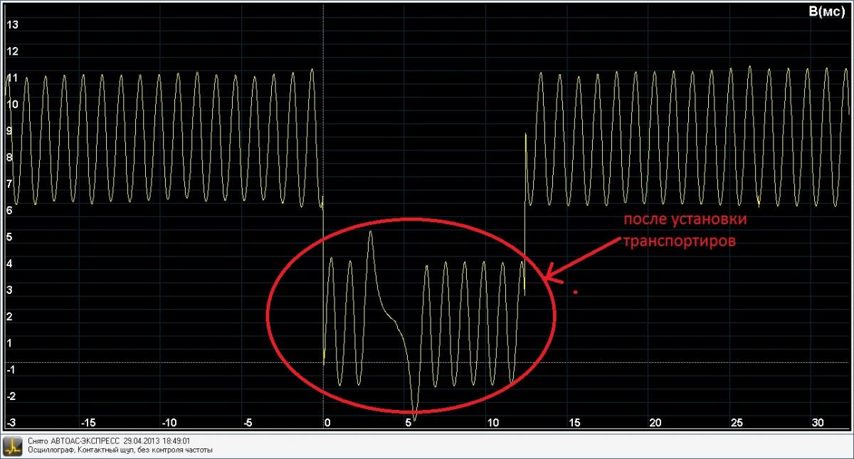

Приехала Газель жалобы нестабильно работает на холостом ходу. Выясняю что производили ремонт двигателя, а точнее снималась ГБЦ. Подключаю осциллограф и вижу что неправильно установлены распредвалы. Вскрываю клапанную крышку и вижу несовпадение меток.Проверку производил транспортирами. И еще выяснилось что шкив КВ провернулся вот и получилось что мотористы ошиблись.
Здраствуйте ! а осцилку снятую с ДПКВ И ДФ одновременно можно увидеть ?
Это и есть осциллограмма снята одновременно с ДПРВ+ДПКВ,
