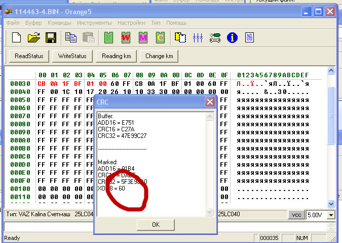

agros Опубликовано 30 апреля, 2013 Опубликовано 30 апреля, 2013 Люди добрые,кто может подсказать алгоритм подсчета контрольной суммы. 114463 км. 25lc040 114463-4.rar

agros Опубликовано 30 апреля, 2013 Автор Опубликовано 30 апреля, 2013 Тахософт.Со считанными пробегами совпадает.А пересчитаный не подходит.

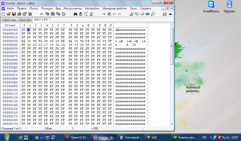

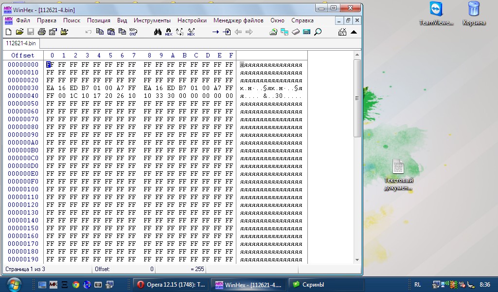

vfrfh Опубликовано 30 апреля, 2013 Опубликовано 30 апреля, 2013 А что пробовал подставлять в дамп, напиши здесь.
agros Опубликовано 30 апреля, 2013 Автор Опубликовано 30 апреля, 2013 (изменено) Второй раз CFFB000034.Первые два байта оставались без изменения. Изменено 30 апреля, 2013 пользователем agros
vfrfh Опубликовано 30 апреля, 2013 Опубликовано 30 апреля, 2013 Второй раз CFFB000034 конечно не правильно...а первый раз ?
agros Опубликовано 30 апреля, 2013 Автор Опубликовано 30 апреля, 2013 конечно не правильно...а первый раз ?
vfrfh Опубликовано 30 апреля, 2013 Опубликовано 30 апреля, 2013 Вот здесь ближе к правильному....смотри внимательно
agros Опубликовано 30 апреля, 2013 Автор Опубликовано 30 апреля, 2013 Друг,смотрю как баран на новые ворота.Думаю,два первых байта-контролька.Но не соображу как ее пересчитать.

goga Опубликовано 30 апреля, 2013 Опубликовано 30 апреля, 2013 Друг,смотрю как баран на новые ворота.Думаю,два первых байта-контролька.Но не соображу как ее пересчитать. Нда... Алго простейший, контролька простейшая, ваша разновидность дампа, отличается от того что вам советовали только смещением одного слова пробега с контролькой, на 1 байт.
goga Опубликовано 30 апреля, 2013 Опубликовано 30 апреля, 2013 (изменено) В Тахософт эти два байта-0000 Куда еще ясней? Винкальк и вперед! Изменено 30 апреля, 2013 пользователем goga
