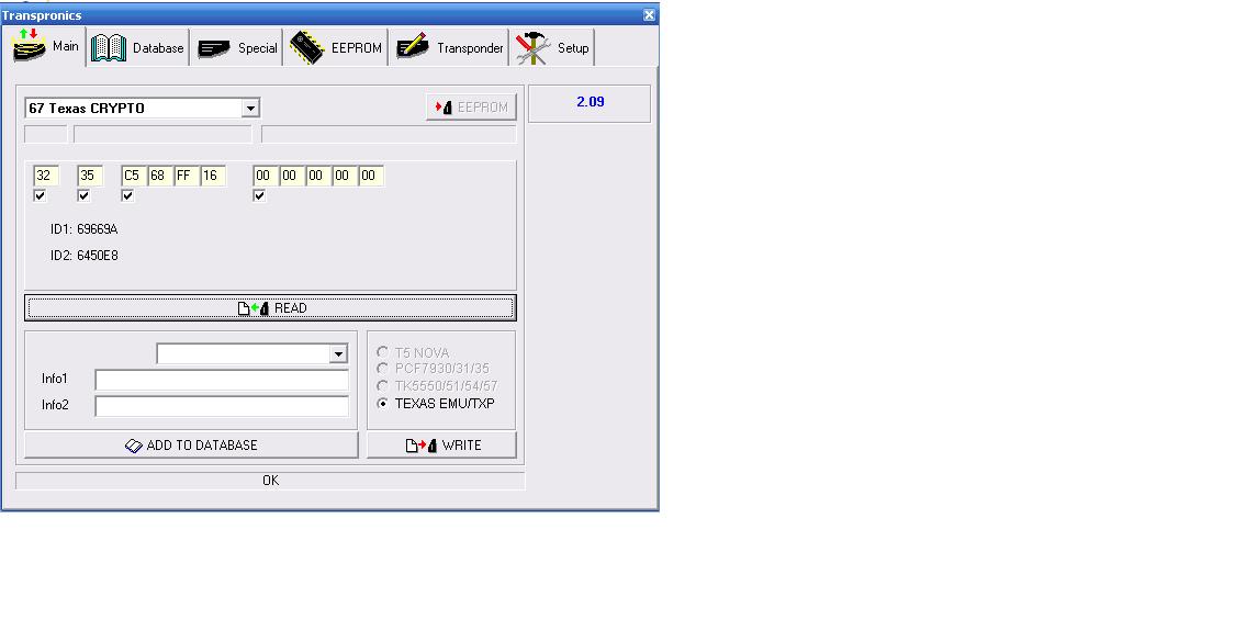

Здравствуйте, в общем как обычно потеряли ключи на Camry , сделал резет мвп, не помогло, ключ не прописался, выдернул блок иммо из-за печки, помогите как сделать его новым, или реально руками положить туда ключи?
Пытаюсь положить вот-этот ключик:
