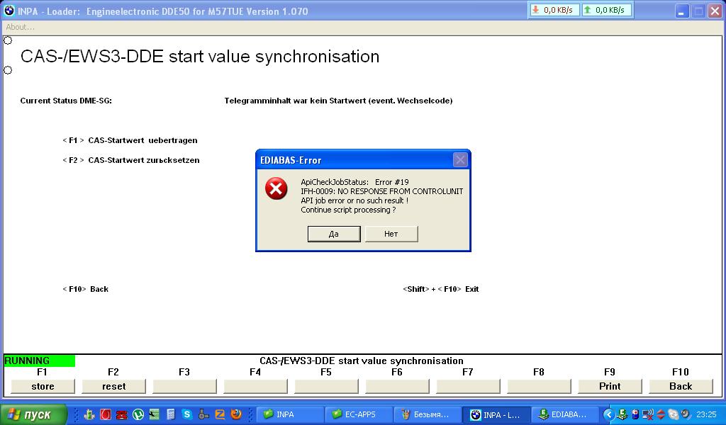

В общем законектился INPA с данным авто,все данные определяются но при попытке синхронизировать пишет что нет связи с блоком управления,думается мне что INPA делает что то не то или команда не воспринимается ЭБУ

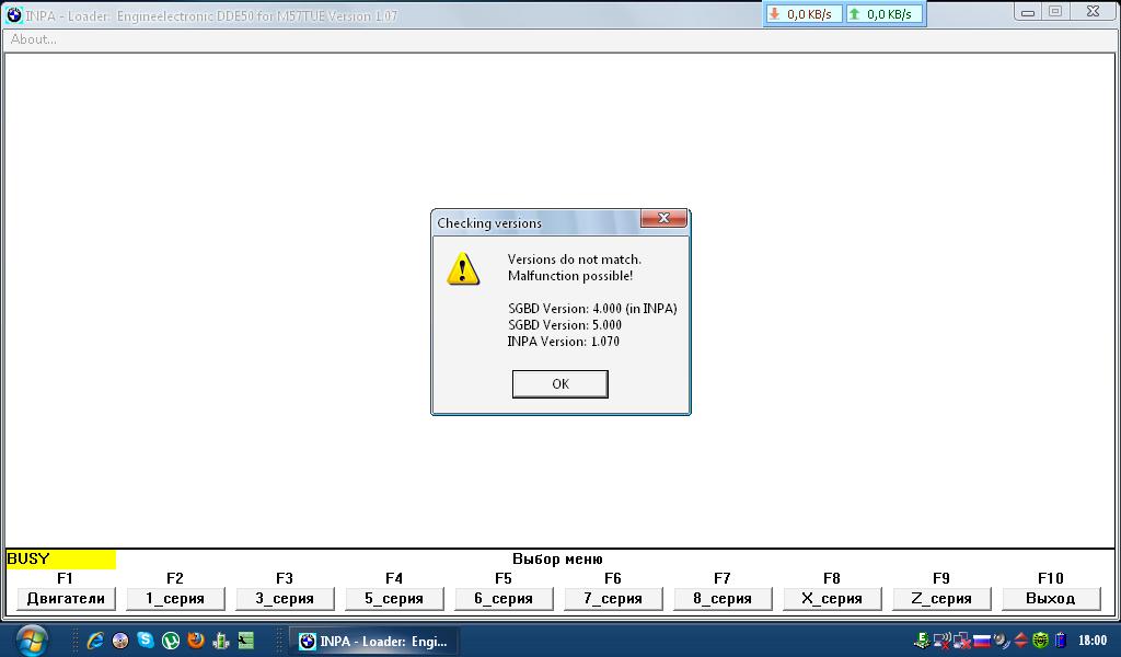

Инпа при подключении к моторному вот что пишет, из за этого могут быть проблемы?
Не будет проблем, просто немного не подходит софт, и возможно что нибудь будет криво показывать.
