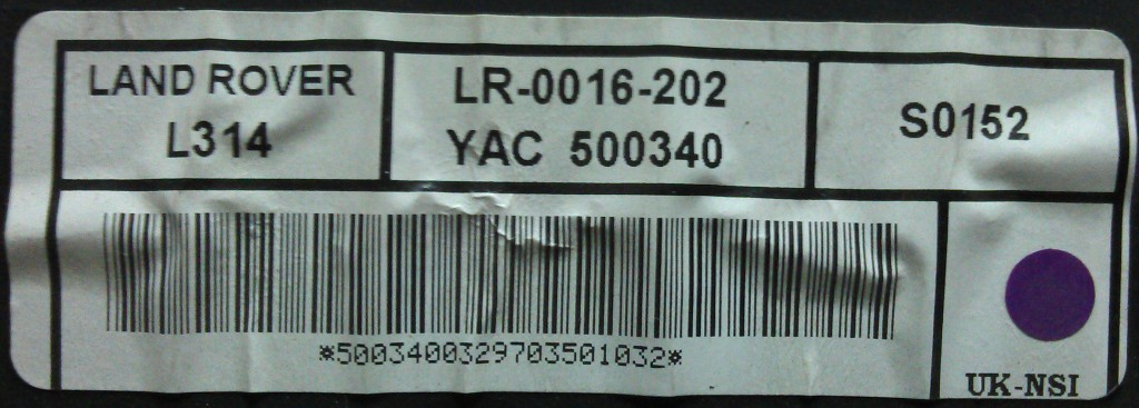

Land Rover Freelander 2003 Dash 1,8 л бензин,ищется flash с панели LR0016-202 YAC500340 в формате хпрога
не правильно работает датчик топлива
все что нашел на просторах инета не решает проблему,с кардампа тоже пробовал
маска проца 2к38к

Перед снятием щитка всегда все проверяю,работало 100%
Лаунч показывает при диагностике приборки в текущих данных что уровень топлива меняется когда авто ставишь под разными углами
может у кого есть распиновка приборки,интересует пин датчика топлива
