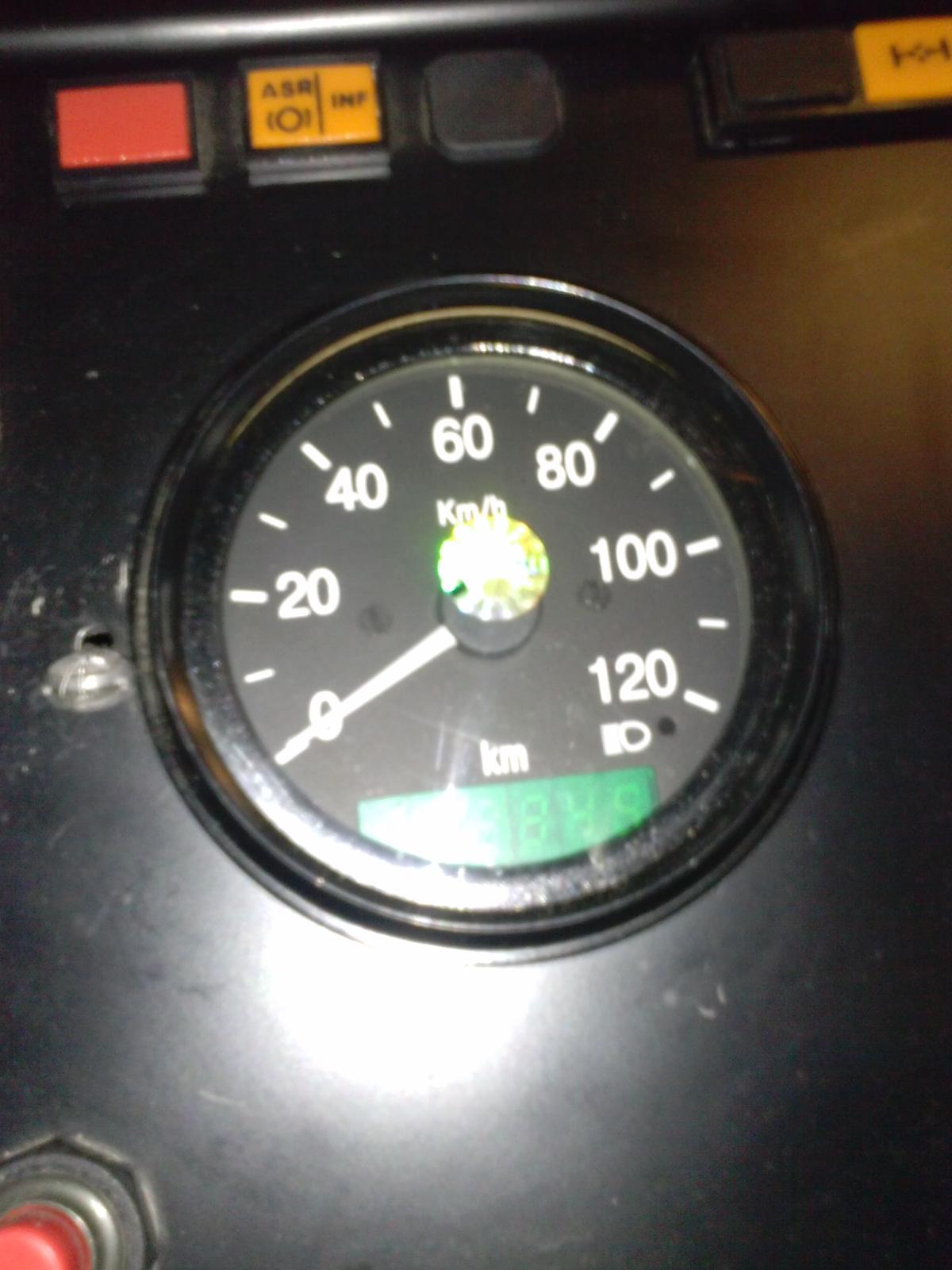

Мужики подскажите что за спидометр на камазе и по какому проводу мотается. Сам панель не снимал, времени не былоCAM00083.jpg
Изменено пользователем YUG
https://www.auto-bk.ru/forum/topic/40869-%D0%BA%D0%B0%D0%BC%D0%B0%D0%B7/#findComment-482693
Жёлтый провод ДС, подать 40Гц, прямоугольный импульс.
https://www.auto-bk.ru/forum/topic/40869-%D0%BA%D0%B0%D0%BC%D0%B0%D0%B7/#findComment-484811
Синий еще может быть. В любом случае легко находится.
