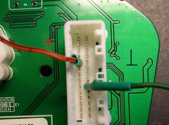

Доброе утро. В перерывах работы буду разбираться с панелью. Ребят посмотрите у себя в архивах подключку на столе этого щитка. Моя схема адекватная?
У тебя на первом фото вверху место под варистор обозначено V1
Внизу есть точно такое же место под второй варистор...
производители их с экономии уже не запаивают
Вызвони с этих точек на колодку или просто подпаяйся на эти точки.

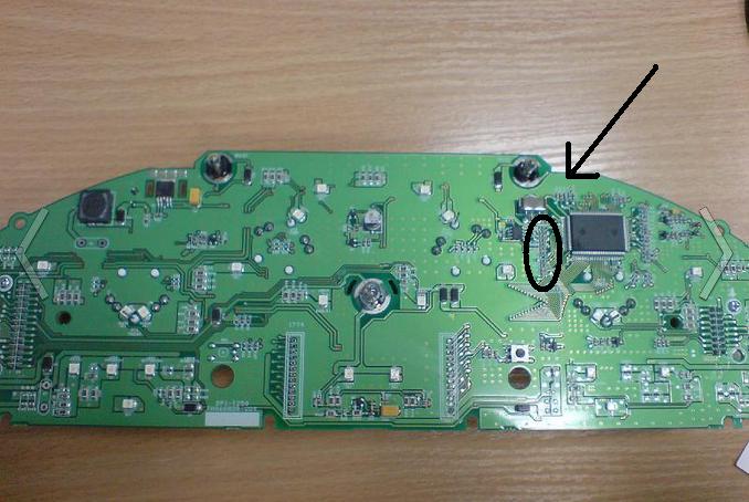

Этот не пробывал. Но 10 других адекватных дампов не принесли результата. Память читается и пишется, данные EEPROM не высвечиваются на дисплее. Проблема, как я думаю, в том, что я снес что-то на печатной плате, при прорубки окошка. Хотя их сделал до черта. В этом месте на рисунке, пробывал перемыкать контакты и мне удалость несколько раз увидеть на дисплее Error и один раз пробег, но больше, как не старался, не высвечивалось ничего кроме "0". Ну и как выход, разборка... пока ничего не попишешь. Эта проблема и так меня уже отвлекла сильно от работы. В будущем буду распаивать дисплей, все-таки.
А зачем там перемыкать контакты? Ну возьмите ещё проц позамыкайте, проверьте, что будет.

А ты там явно что то лишнее снес на плате.
