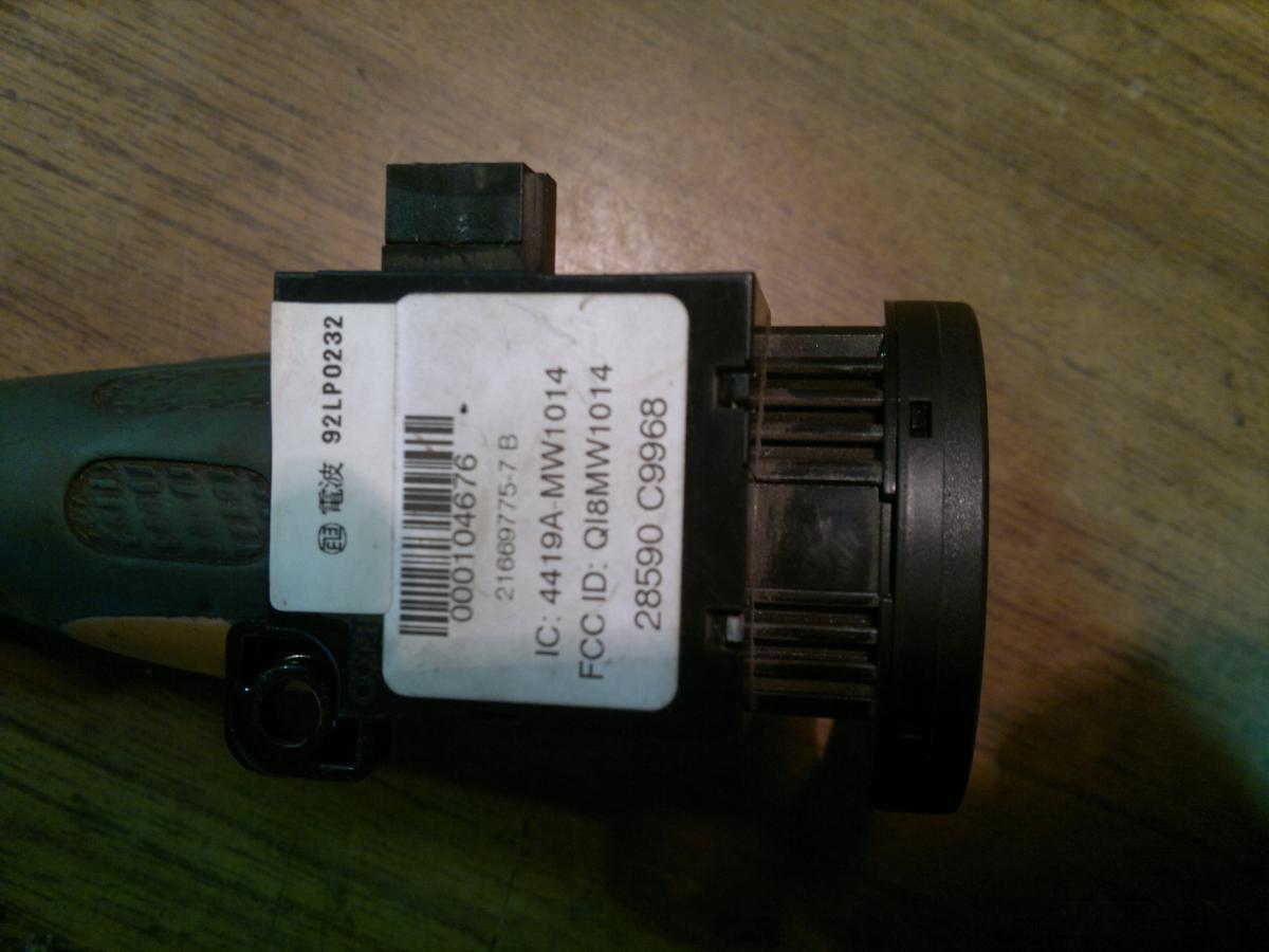

Фото наклейки, я так понял пин можно посчитать по ней?
Пин нашел, завелась:)

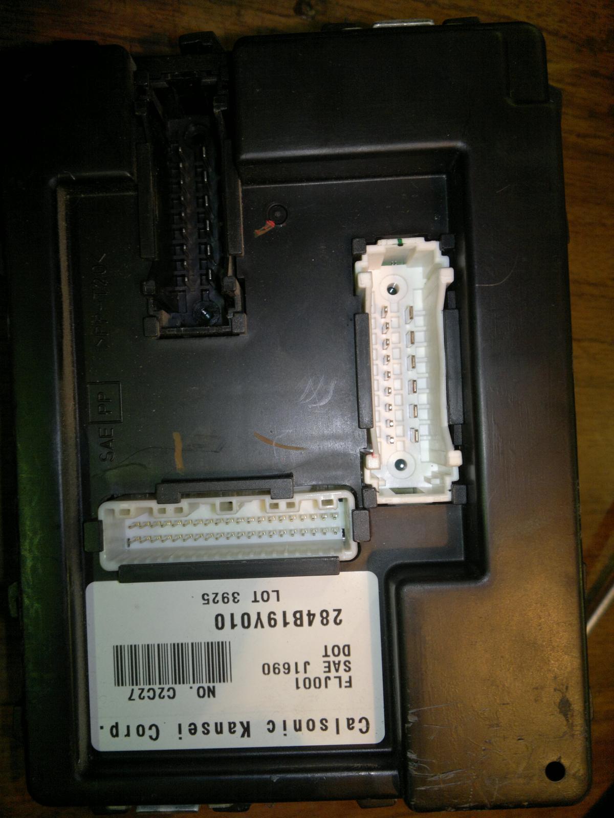

ключики 7936 и пин в BCM в открытом виде..

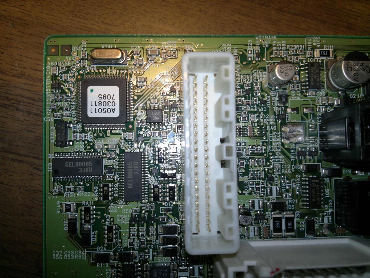

Фото платы. Кстати вопрос по ходу, прочитал дамп, после того, как положились ключи, изменилось 3 байта, с дампом ключа совпадает только один. Чтобы вручную положить новый ключ, достаточно вписать один байт, или те два что-то типа контролек?
Не прилепилось
Понял, спасибо.
