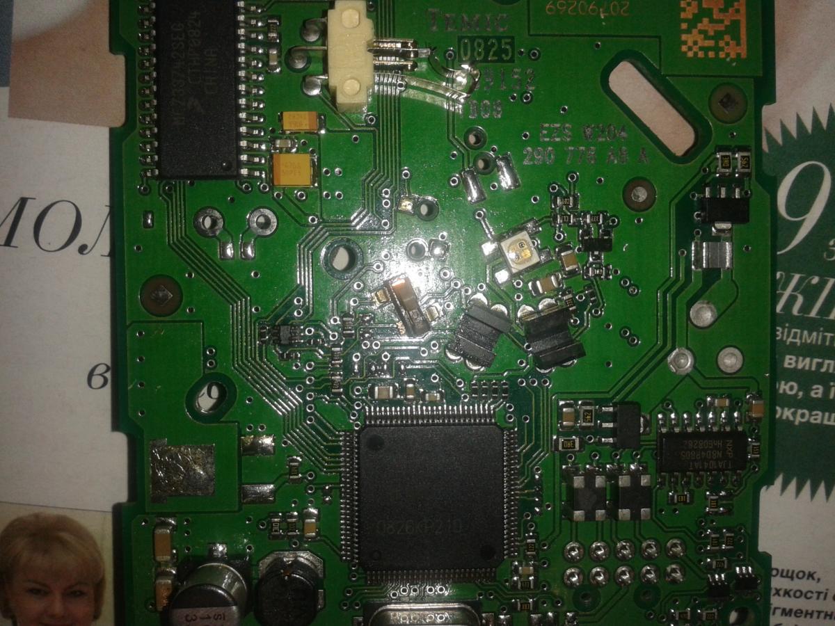

Всем добрый день. прислали замок на мерс . со слов хозяина перестал приниматся ключ(два года машина ездила 25000 пробега) . считал ключ MB Key Prog 2 . статус ключа 14ЕС. разобрал замок. плату в мануалах к прибору не нашел. (фото платы прилагаю).
может кто делал ключи с таких замков? какую микру читать надо?
Мерс наверно 221? Там надо только Нек прочитать и дело в шляпе)))
машина .......... знает где. NEC негде не написано.(вроде как маркировка должна быть на корпусе?)

а проблемка скорее в чудо зашелочке . А замочек можно собрать назад.Не прочитать его! :bux:
второго ключа нет. имеющейся ключ то читается то нет прогером. непротив диагностики но диагностику у бедуинов не делают :emot64: . до машины тысяч шесть, если по морям напрямую.
надо прописать два ключа. коли его не прочитать может еще какой вариант есть?
толку от прописаных ключей не будет . зашелку менять нужно! ( или делать )
а с чего вы это взяли что защелку менять надо? телепатический мультиплексор создали?
какие все таки есть варианты?

есть новые защелки есть бу возможен ремонт программирование любой защелки под любой замок речь идет о блокираторах w204

ну допустим ключи я подвязать смогу.
но думается мне что дело не в ключах.
были варианты что на них и замки дохли.
что диагностика говорит?
кючи замок видит ?
