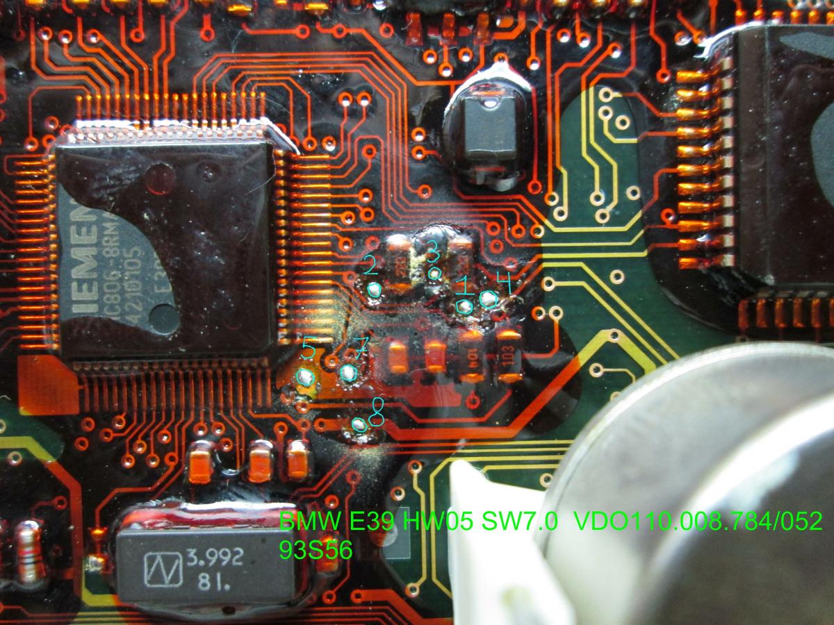

Нужен дамп на щиток BMW E39 HW05 SW7.0 VDO110.008.784/052
Пришла в ремонт.Со слов хозяина после прикурки зимой перестали работать: тахометр,температура и бензин.На дисплее надпись EEPROM-KI....Вскрытие показало что в щитке отсутствует еепром...Вообще выпаян!???
Изменено пользователем димончик
Нет еепрома- нет проблем....прикурили зимой и еепром отвалилась. Хозяева фантазеры....
Не отвалилась! А аккуратно отпаялась!

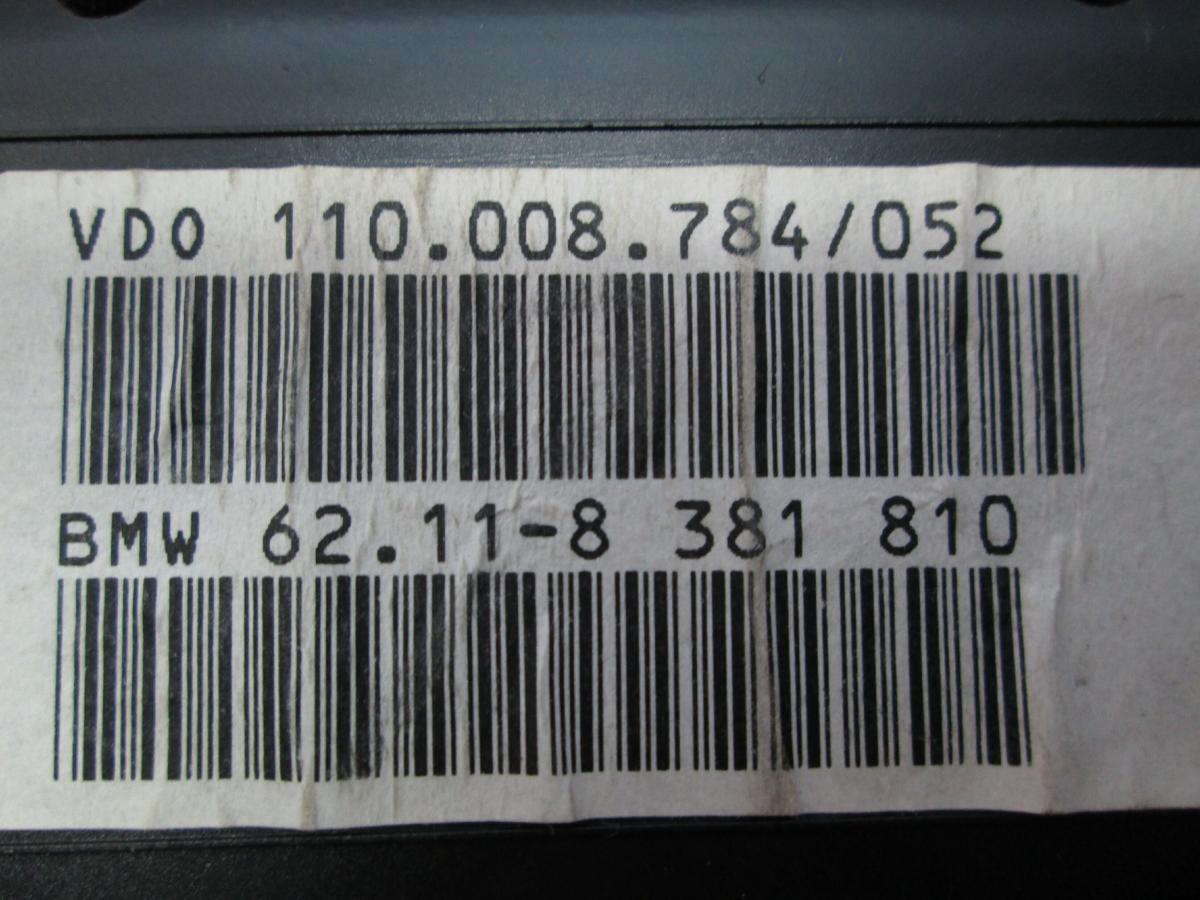

а у машины что года выпуска нету? какая трансмиссия - автоматическая или ручная мы не знаем? щиток в километрах или в милях тоже затруднительно написать?
в базе дампов есть 2 файла
BMW 5 E39 1998 Dash 93S56
Км/Мили: Км
Тип Двигателя: Бензин
Трансмиссия: Автоматическая
Номер модуля:
VDO 110.008.784/052
BMW 62.11-8 381 810
Файл: BMW_E39-1998-93s56-orig-273408km.zip
Номер файла: 9705
BMW 5 E39 2001 Dash M35080
Км/Мили: Км
Номер модуля:
VDO 110.008.784/052
BMW 62.11-8 381 810
Файл: BMW_530_2001_3.0A_229800km_M35080.rar
Номер файла: 6798
Извеняюсь.....1999-2000г. Автомат. Километры.
93с56 или 93с66 там ???
