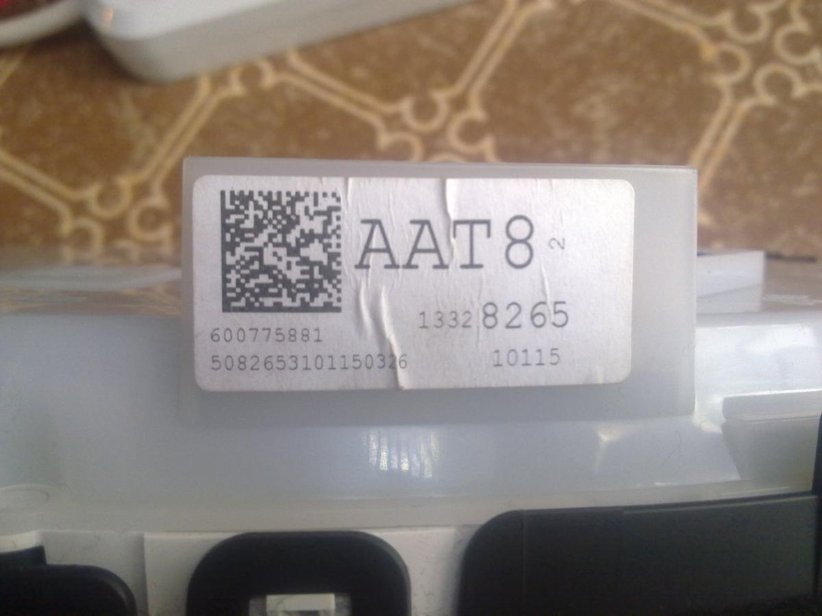

Опубликовано 16 мая, 201312 г. Привет Всем кто в теме. Увалил при выпайке Opel Astra G микросхему L080 ,грел феном при 300 град. Подкинте дампиков на посмотреть . Шильдик прилагаю. Заранее Всем спасибо.

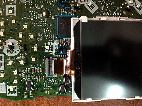

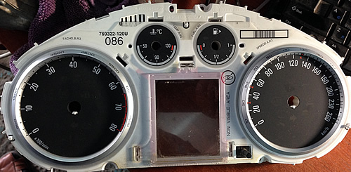

Опубликовано 13 мая, 201411 г. вот несколько фото + дамп с панели... Opel_Astra_2011_95080_186590km.rar Изменено 13 мая, 201411 г. пользователем aleksm
