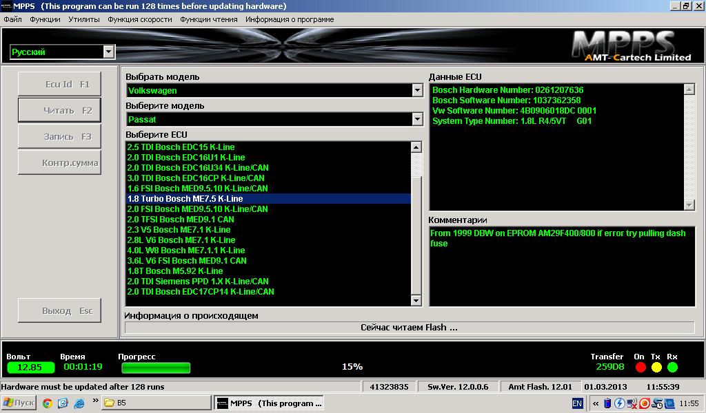

Опубликовано 17 мая, 201312 г. Привет приташили машину после перепрошивки машина не заводится при попытке завести стартер крутит но не заводит и начинает моргать иимо по диагностике пишет неправелино кодирован блок считал флеш и епром в епроме мусор во флеше тоже не уверен блок МЕ7.5 0004 4B0906018 CM 0261207435 Подскажите как победить такую ситуацию может есть у кого рабочия пари иимо я привяжу 0261207435_1037362521.rar

Опубликовано 17 мая, 201312 г. Автор Привет еще раз с этой теой я был забанен и немог написать но тут я сам виноват машино пасат 1.8т автомат америкос блок ме7.5 флеш 29F800 eeprom 95040 читал я все чиплодырем а мппс отказался читать но потом выяснил что блок абс не работает отключил теперь и мппс-ом пишется и читается но это не решает проблему так как епром не правельный через клиента дозвонился то того чела который делал он мне епром дал от этой машины но считаный не сразу он тоже пробывал мппс-ом читать а епром уже потом командером считал с ево епромом мошина тоже не завелась а повторное чтение епрома показало что опять мусор прописался

Опубликовано 18 мая, 201312 г. Автор машина завелась на втором дампе причина всему не правильные контрольки отдельное спасибо dimas_71 он помог разобраться и поправил контрольки
