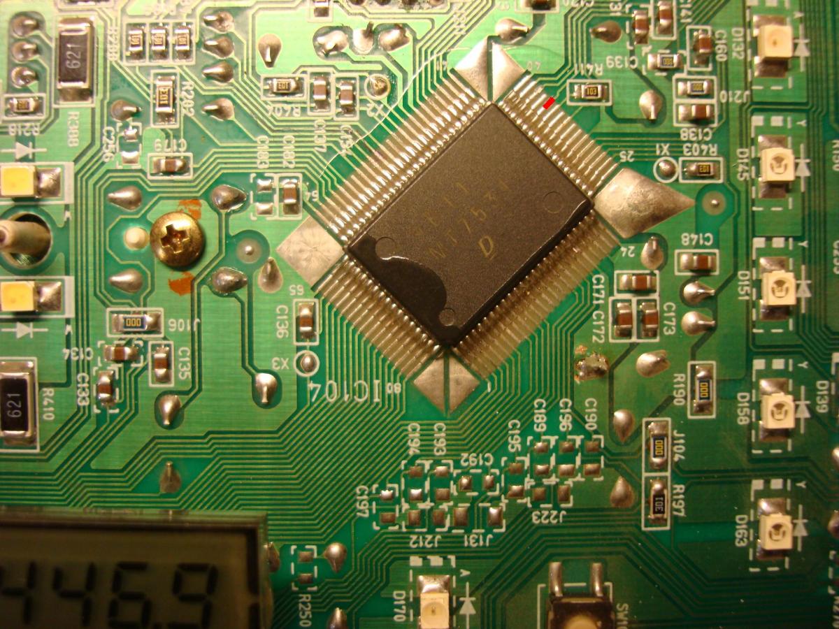

а можно ли узнать на какую ножку процессора приходит сигнал с датчика скорости? откуда нарыть эту информацию?
Опубликовано (изменено)
Вот сюда. (помечен красным)
Xariton написано 8E28 MV5000. По плате звонил именно эту ногу , но не был уверен что она . На ней нету частоты при движении машины. Видимо где то сигнал пропадает. А на входной ножке 9 разъема щитка она есть. Изменено пользователем nnsash
Кому интересно, нашел замыкание на плате с помощью микроскопа. С виду грязь, но оказалась проводит ток. Смыл и все заработало!! Спасибо Xariton, Sergeii, 6508.. за дельные советы!!!!
