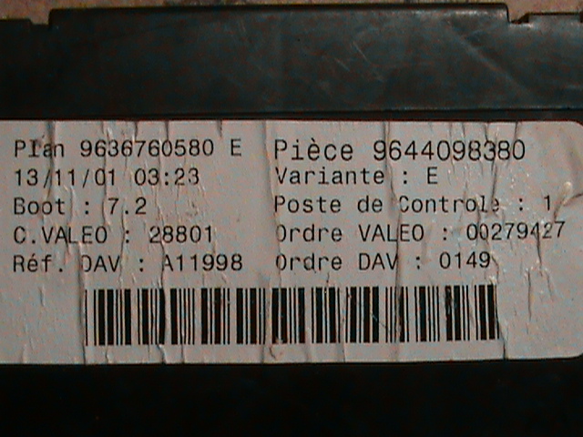

Вот остатки дампа БСИ. PEUGEOT 307_2002_EEPROM_68HC912DG128_BAD.binPEUGEOT 307_2002_2.0L-наклейка на блоке BSI.JPG

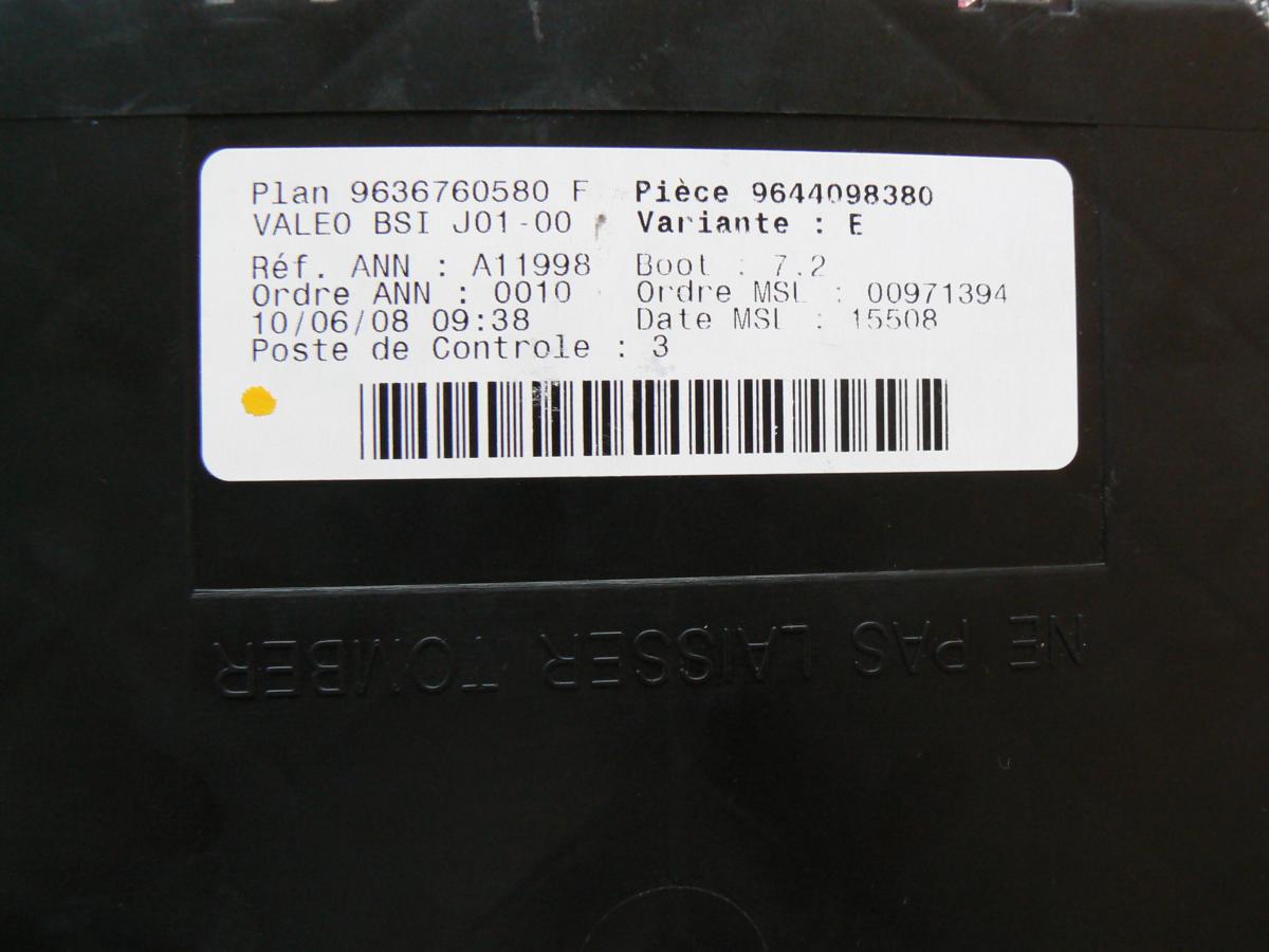

Для работы с РР200 дамп еепром прописать FF или нужно искать необученный новый дамп БСИ.Кто знает прокатит необученный дамп БСИ с такого блока:Valeo_BSI_Var E_sticker_foto.JPG
Необученный дамп БСИ с выше приведенного блока прокатил..Авто завел. Тему можно закрыть .
